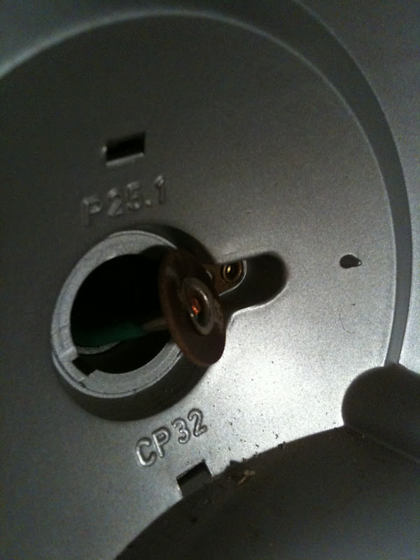

We hebben gisteren even naar de achterlampen gekeken. Volgens mij behoorlijk eenvoudig; er zit een kunststof rondje voorzien van een koperen contactpuntje wat op het draadje geklikt zit.
Het rondje en dus ook het contactpuntje zit niet vast het blijft op zijn plek doordat het lampje erop drukt.
Het lijkt me dat van een andere auto met duplo aansluiting een en ander pas gemaakt kan worden.

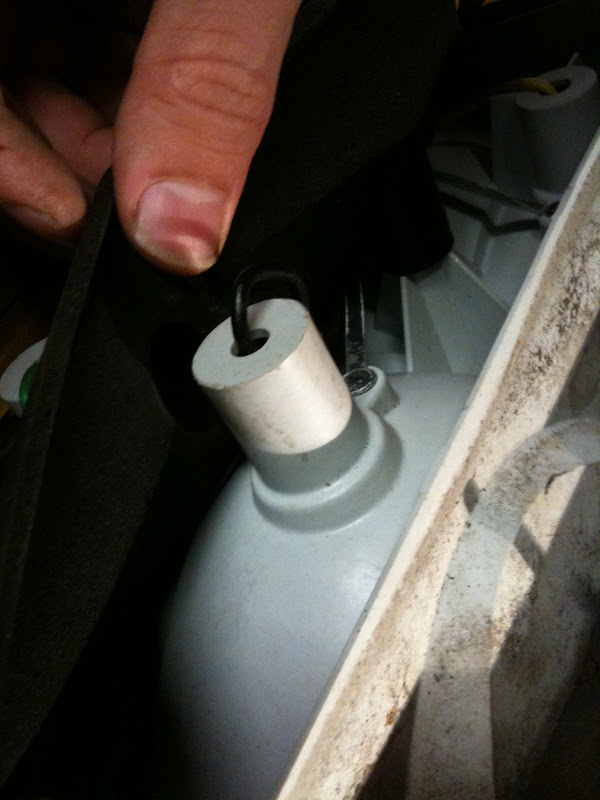

Hier een paar plaatjes:
De units zelf:

Fitting binnenzijde:
[Afbeelding: IMG_0042.JPG]
Fitting buitenzijde:
[Afbeelding: IMG_0040.JPG]
lijkt me een stukje cake, desnoods lijm je dat stukje over van een andere lamp..
ook een beetje vet in de hoekjes... Wink
Ja daar bakt het altijd aan ja... zolang de cake maar niet inzakt (;D)
die fittingen zijn toch anders dan ik in de 242 had, die van de foto zijn vast. de mijne kon je verwisselen
