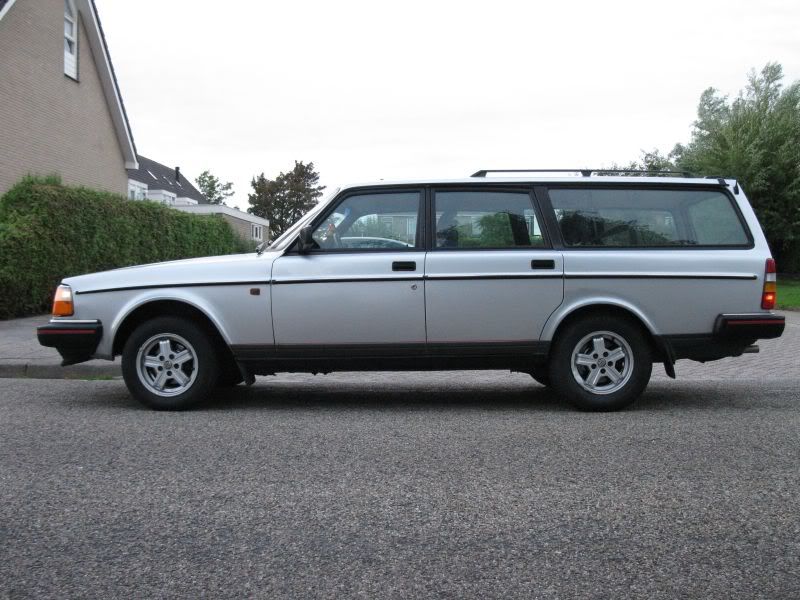

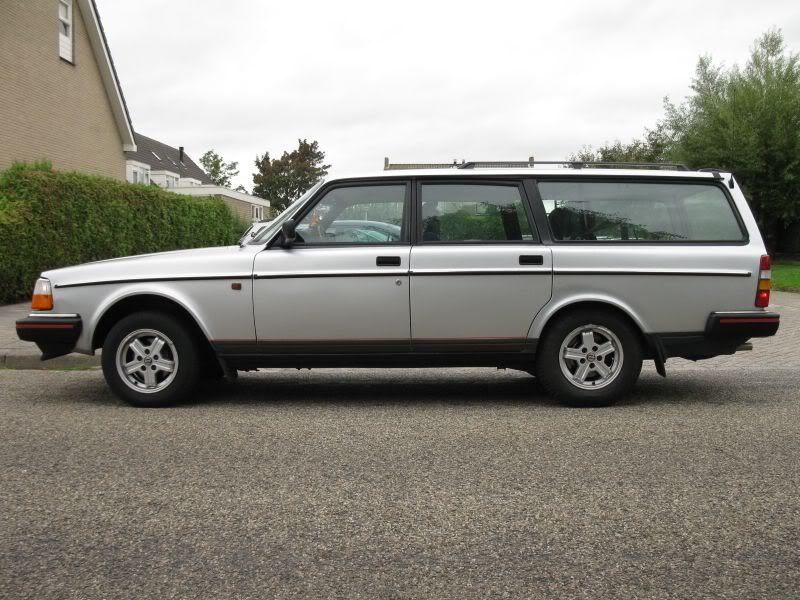

Nou de veren zitten eronder. De achterkant staat nu ruim 2 cm hoger, dus dat is al mooi. Ik heb er ook mee gereden, vond de achterkant vrij stug, maar rij er te weinig in om te kunnen zeggen of het anders is. Toen ik de oude veren en nieuwe veren met de hand in ging drukken, merkte ik wel dat de oude minder stug zijn dan de nieuwe(gelukkig maar). Dus ik denk dat het zo een stuk beter is. Nog ff foto's.
Voor:
[Afbeelding: IMG_5888k.jpg]
Na:
[Afbeelding: IMG_5890k.jpg]
