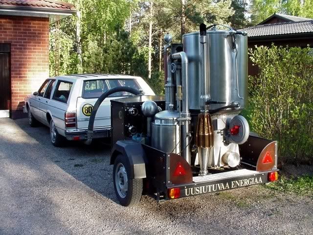

Zo ongeveer gaat het eruit zien. Ik heb echter een sedan. Bij een estate moet je de hele installatie draaibaar maken of de vijfde deur offeren. Zware veren en dempers zullen nodig zijn, want lichter dan 170 kg kan ik niet bouwen. Dat is 255 kg op de achteras. Met 2 personen en nog wat hout is de as maximaal uitgelast. Ik denk een trekknop te monteren aan het frame om een licht aanhangertje mee te kunnen nemen.
![]() Dikke auto's kunnen echter niet zonder aanhanger: ![]()

Dat ziet er echt onwijs stoer uit.
17 November 2007, 13:31
Haha, geweldig zo'n project ;D
Heel veel succes ermee. 8)
