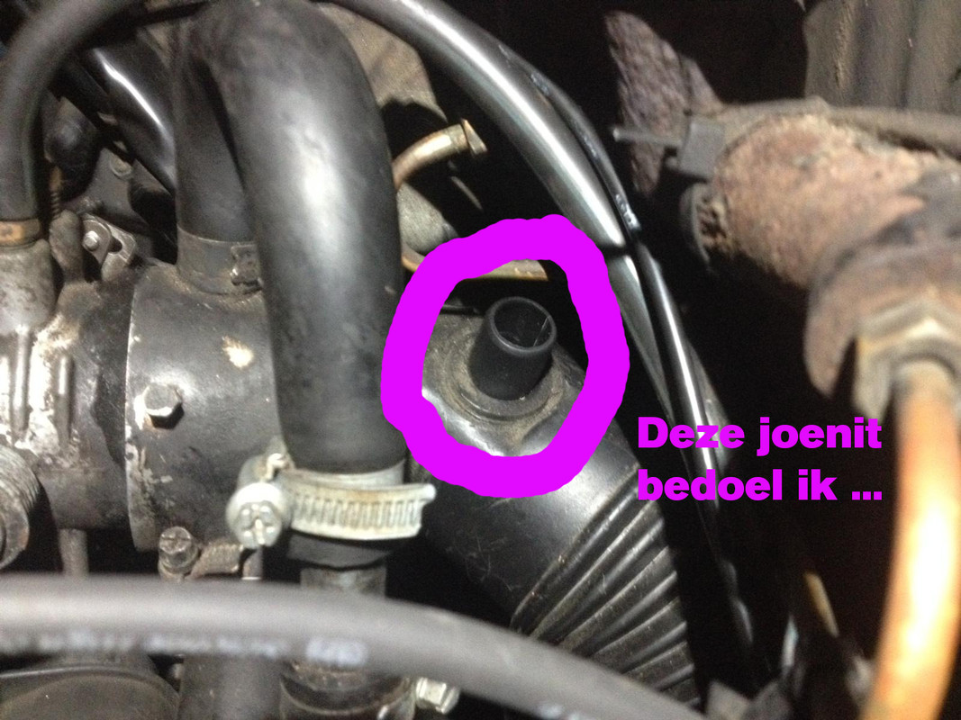

Nu moet ik de boel nog vullen met olie en de rest weer terugmonteren. Om ruimte te krijgen heb ik bijvoorbeeld de luchtfilterslang richting inlaat weggehaald. Nu ik deze teruggeplaatst heb zie ik dat er aan de bovenzijde een aansluiting op de slang zit, vlak bij het gasklephuis. Het lijkt me toch dat hier een slang op hoort. Ik kan niet ontdekken welke slang hier op hoort. Alle slangen die ik kan ontdekken zijn aangesloten...
Wie zegt me waar ik het zoeken moet?

Deze opening bedoel ik ... Welke slang moet daar op? Ik weet gewoon even niet waar de 'carterontluchting/flametrap doeda' zit. ; )
Kan ik ook rijden als ik deze opening even tijdelijk afsluit?

Ah de stationair regelklep. Die zal het stationair beter regelen met gefilterde en gemeten lucht, als je die slang aansluit.
