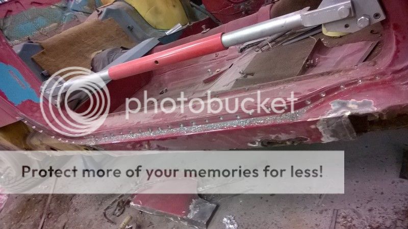

De laatste week niet veel tijd meer gehad om aan de auto te werken, maar tussendoor nog wat puntlassen uitgeboord. Omdat de puntlassen vrij breed zijn, had ik een dikke boor nodig. Het nadeel daarvan is dat de boor ook door de andere plaat komt. Dat was in dit geval niet erg, maar bij sommige puntlassen heb ik beide stukken plaat weer nodig. Nu weet ik dat er speciale puntlasboren zijn, ik ben benieuwd of er hier mensen zijn die daar ervaring mee hebben. Verder weet ik nog niet welke diameter het meest geschikt is.
Volgens mij had ik een 7 mm boor, gewoon, niet te snel boren en wat olie erbij. Je haalt zeg 90% van de puntlas weg, en de rest breek je los met een beitel of wrik je los. In en zelfs half door de onderliggende plaat boren is onvermijdelijk. Als er maar een rand overblijft om de lasdraad op te mikken, en de onderlaag op te pikken zeg maar, en soms halverwege even laten afkoelen, kom je meest wel tot een stevige las (die wel eens aan de dikke kant wordt, daar is de slijptol voor).
Soms wil de hele las uit het lasbad naar beneden vallen maar dat is erg zelden, en dan begin je opnieuw (zolang je er maar geen lichaamsdelen onder houdt). Blok aluminium of koper onder/achter dunne plaat houden, helpt altijd!
Ik heb ook wel boren zelf geslepen, daar is de slijptol weer, en dan sleep ik ze wat platter om een puntlasboor te imiteren.
Dan zal ik eens wat botte boortjes gaan zoeken en proberen of ik daar iets van kan maken wat op een puntlasboor lijkt. We zullen er vast nog een paar hebben liggen. Hopelijk heb ik dan geen grote gaten meer in de onderliggende plaat. Moet er altijd eerst een gaatje voorgeboord worden?
ik gebruik enkel puntlasboren, dan blijft de onderliggende plaat gespaard, haal ze zelf bij hbm zij hebben cobalt boren, fijnste maat is 8mm af en toe 10mm.

Vanmiddag van een botte boor iets gemaakt dat op een puntlasboor lijkt. De diameter is volgens mij 10 mm, maar ik had geen schuifmaat liggen dus ik weet het niet precies. Boort op zich prima, maar ik had alleen putjes geboord met een 2 mm boortje. Volgens mij had ik eigenlijk wat verder in de plaat moeten boren. Ik heb een van de stukken plaat nog los gekregen door de gaten die ik al geboord had wat verder uit te boren, ik had de onderliggende plaat toch niet nodig.
