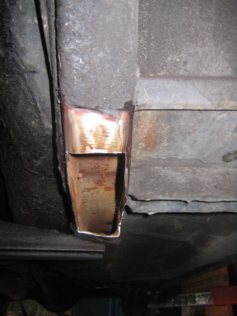

Dus 's ochtends de handen uit de mouwen gestoken en de chassisbalk LV open geslepen omdat hier een deuk/gat zat. Waarschijnlijk ooit een stoepje geraakt en niet aangepakt.
Hupse kee:
[Afbeelding: IMG_0219.jpg]
Koekoek:
[Afbeelding: IMG_0220.jpg]
Zat bomvol met zand... of misschien was het purschuim wat verpulverd was?...
Bijna klaar:
[Afbeelding: IMG_0222.jpg]
Helaas geen fototje van de balk toen hij klaar was.

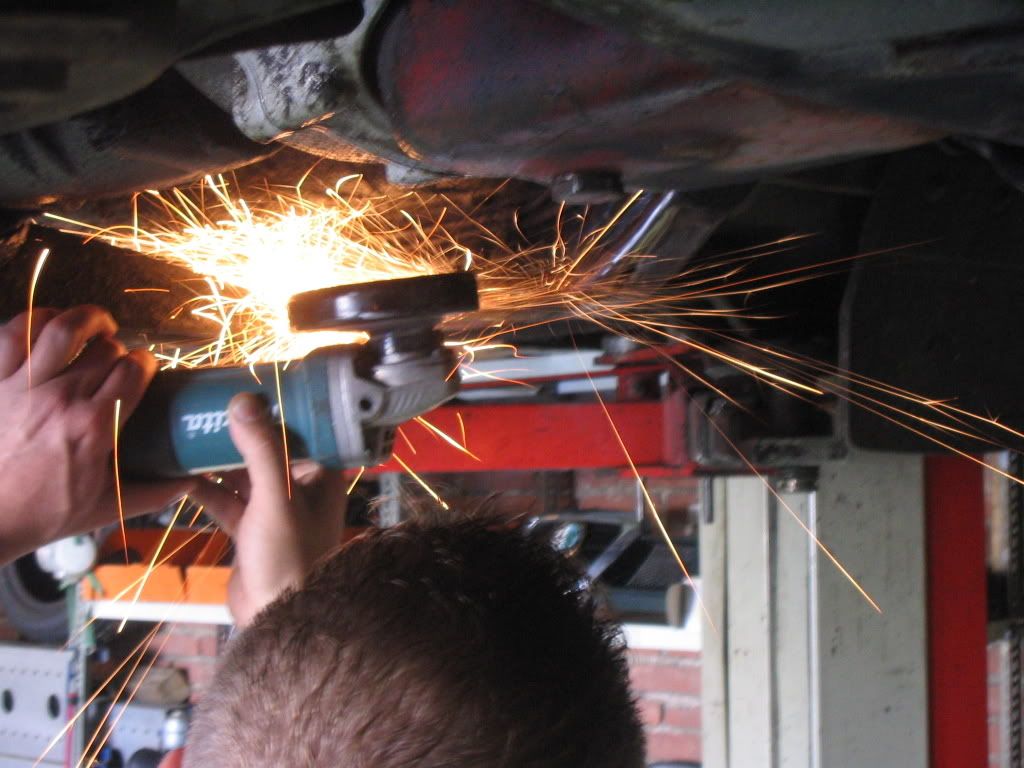

Nog steeds geen spoor van een postbode, maar toch maar de slijpschijf in de dorpel rechtsachtergezet.
[Afbeelding: IMG_0226.jpg]
[Afbeelding: IMG_0225.jpg]
Helaas bleef het hierbij, de postbode is niet langsgeweest...
