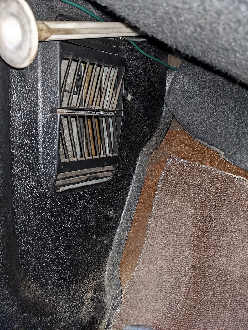

Een paar weken geleden de klep dan ook maar eens geplaatst. Fluitje van een cent feitelijk.
Voor aanvang:

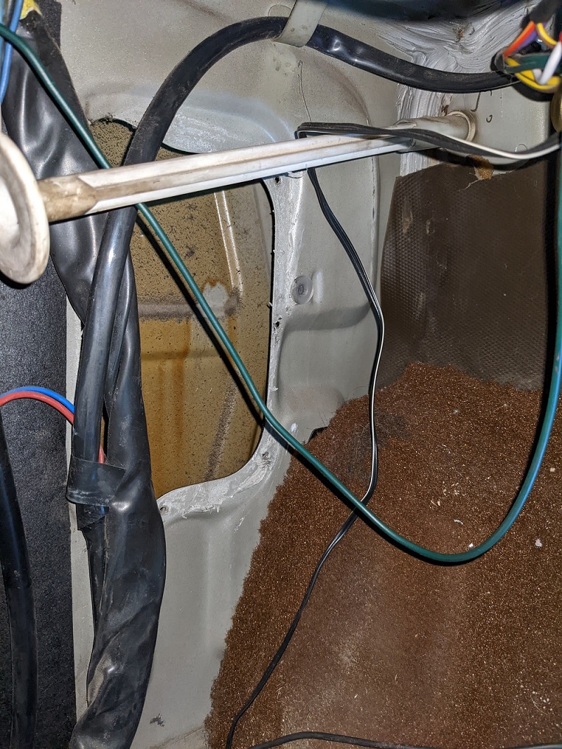

Paneel verwijderd:

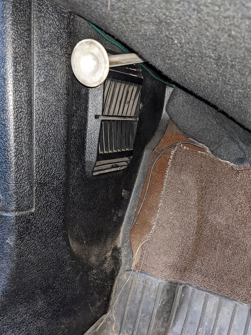

Blindplaat verwijderd:

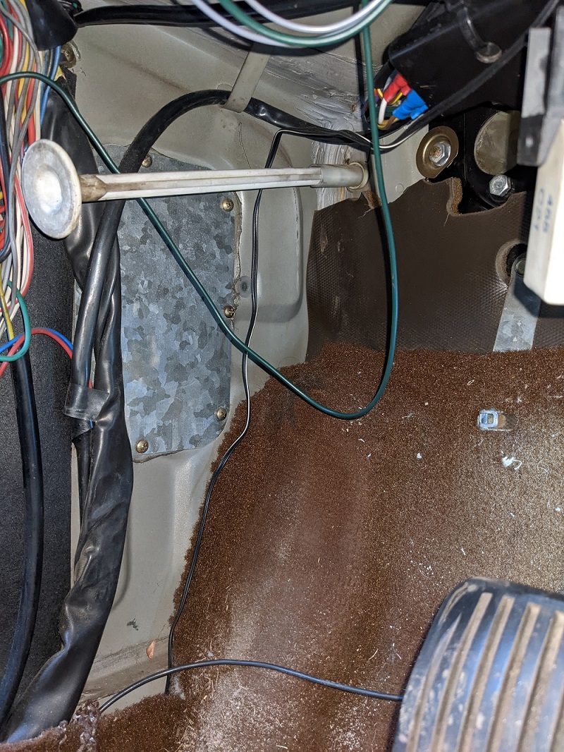

En alles weer terug:

Voor oplettende kijkers is nog net te zien dat er nu een metalen hendeltje in de sleuf zit. En dat er achter het rooster nu een klep zit.
Vanochtend eindelijk weer eens met de 245 de weg op, kreeg ik koude voeten.
Bleek de klep open te staan, en dat terwijl het vroor.
Maar dicht gezet, dat hielp! En kon gewon tijdens rijden ook nog
