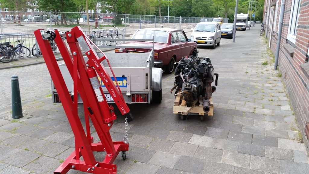

[Afbeelding: 20150522_194243_zpszmvgsdoh.jpg]
Vrijdagavond de B200K eruit gehaald. Eerst even bekijken en moed verzamelen, bijgestaan door Jan.

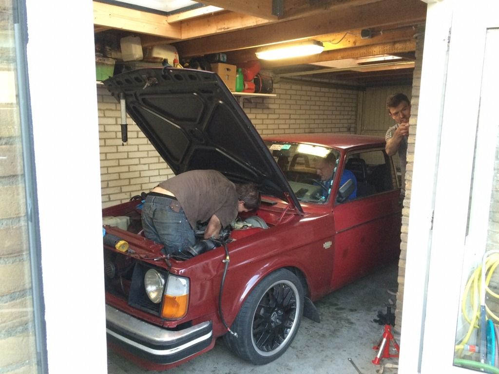

[Afbeelding: IMG-20150523-WA0000_zpsvpjea4v9.jpg]
Was nog relatief eenvoudig, er zit nu eenmaal weinig aangesloten bij een carburateur motor.
Al maakte we het ons best lastig door de sluitplaat te laten zitten. Door die te verwijderen heb je net even meer manoeuvreerruimte.
De volgende dag de B230F er weer in. Toen de sluitplaat toch maar weggehaald en het erin takelen ging dan ook wat makkelijker, maar het precies op de motorsteunen laten zakken van de motor is nog best een gepriegel. Na een uur of 3/4 zat de motor op zijn plek en was zo goed als alles weer aangesloten. Maarrr toen ik onder de auto lag te priegelen om de koppeling aan te sluiten wilde het niet echt lukken...

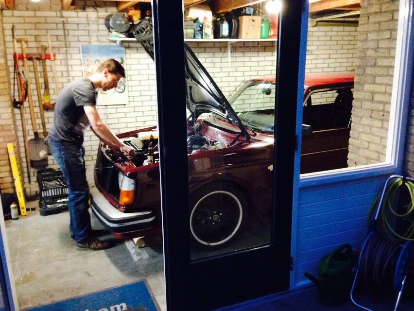

[Afbeelding: IMG-20150524-WA0003_zpslsgx819h.jpg]
Na een lekkere snak de boel er weer in gelepeld en alles aangesloten, gevuld, etc.
Vooral rondom het inlaatspruitstuk een aantal lastig bereikbare punten; zoals de t-stukjes in de leiding van de interieurradiator en verdamper, gaskabel. Zoals de buurman altijd zegt "jeetje wat een plek onder de motorkap, je kan naast je motor staand sleutelen". Inderdaad dat klopt.

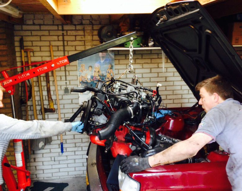

[Afbeelding: IMG-20150524-WA0004_zps9g5mpcxw.jpg]
Maar al die kleine priegeldingen kosten wel veel tijd, voorals als je inmiddels wel een beetje vermoeid bent van een dag sleutelen.
Maar rond middernacht was het tijd om de contactsleutel om te draaien. Na 2 startpogingen wilde de auto niet aanslaan. Hij wilde eerder de verkeerde kant op lopen... Conclusie; alles werkt maar de ontsteking staat niet goed.
