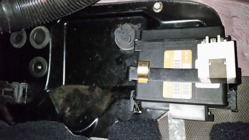

Het schutbordpaneel van een moderne volvo past helaas niet in een oudere carrosserie.
De bevestigingspunten zitten op dezelfde plek alleen zit de "vouw" net op een andere plek. Ik heb zitten denken om een opvulstukje daarvoor te maken maar makkelijker was om het oude paneel om te bouwen (gat van 50mm erin en beugeltjes overzetten). Er zit in het moderne blok ook nog een zwaar stuk metaal aan het paneel gemaakt, waarschijnlijk om resonantie geluid tegen te gaan. Dat blok heb ik nu nog niet gemonteerd komt misschien nog.
[Afbeelding: 20150504_215259_zpsovadmait.jpg]

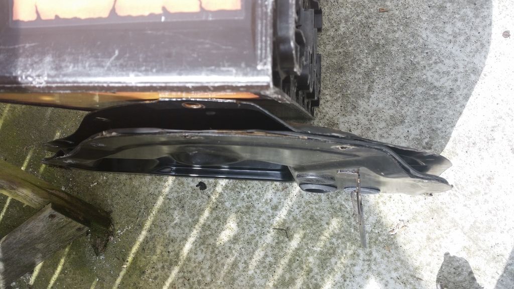

Oud en nieuw naast elkaar:
[Afbeelding: 20150504_112223_zpsdnakro9b.jpg]
