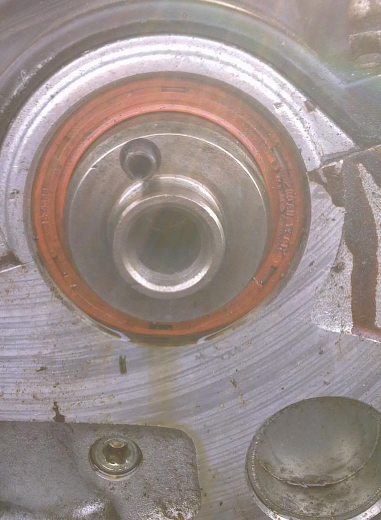

Na even sleutelen kwam de dader tevoorschijn:
[Afbeelding: 05052014504_zps8ec4ffea.jpg]
Dit was een scantec frutsel rubber dat er op gekomen is bij de kopwissel. Ik had hem toen niet voorzien van een likje vet, waardoor hij waarschijnlijk te snel opgefikt is (op het moment dat er nog geen olie was). Of het is sowieso prutkwaliteit? De nieuwe keerring was een originele van Volvo en zag er veel betrouwbaarder uit; hogere lip en flexibeler materiaal.

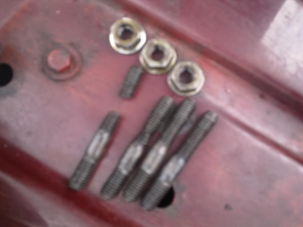

Om de keerring er makkelijk uit te halen had ik het voorste kapje van de nokkenas verwijderd. Aangezien het niet zo heel lang geleden was dat ik daaraan gesleuteld had, meende ik me te herinneren dat het aanhaalmoment waarmee die vastzitten 45Nm was.
[Afbeelding: 06052014506_zps6ddf2acb.jpg]
Soms ben ik best overtuigd van mn gelijk en behoorlijk eigenwijs. Na 4 vernachelde tapeindjes heb ik toch maar even teruggegezocht dat het op 20Nm moet Big Grin.
