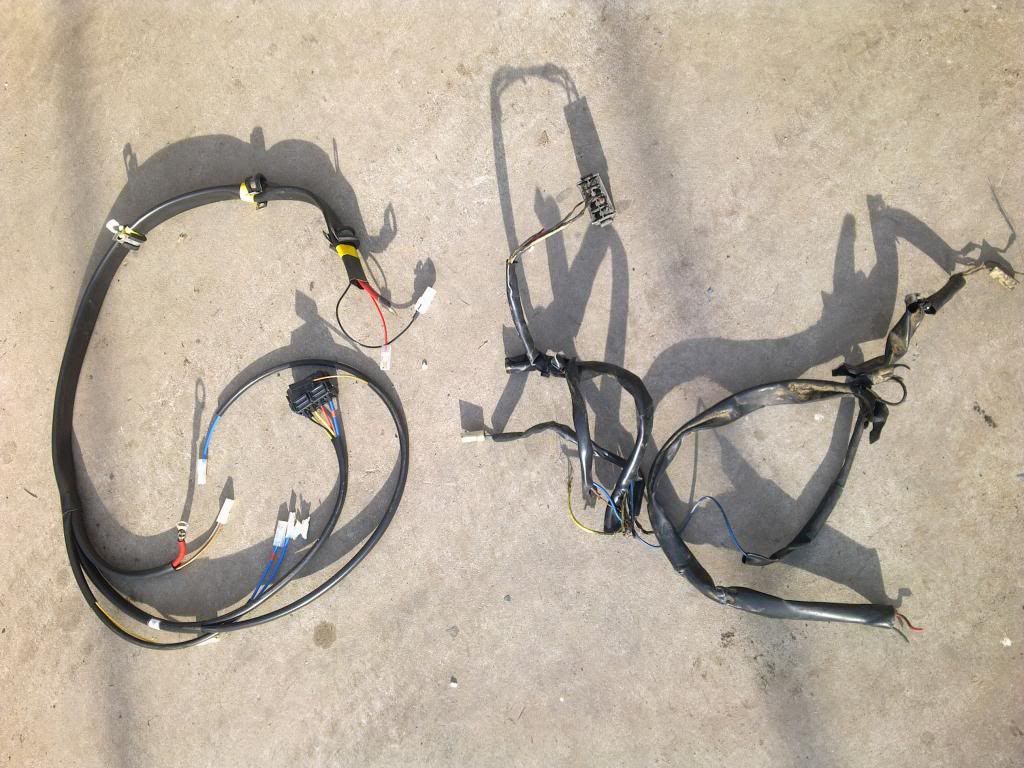

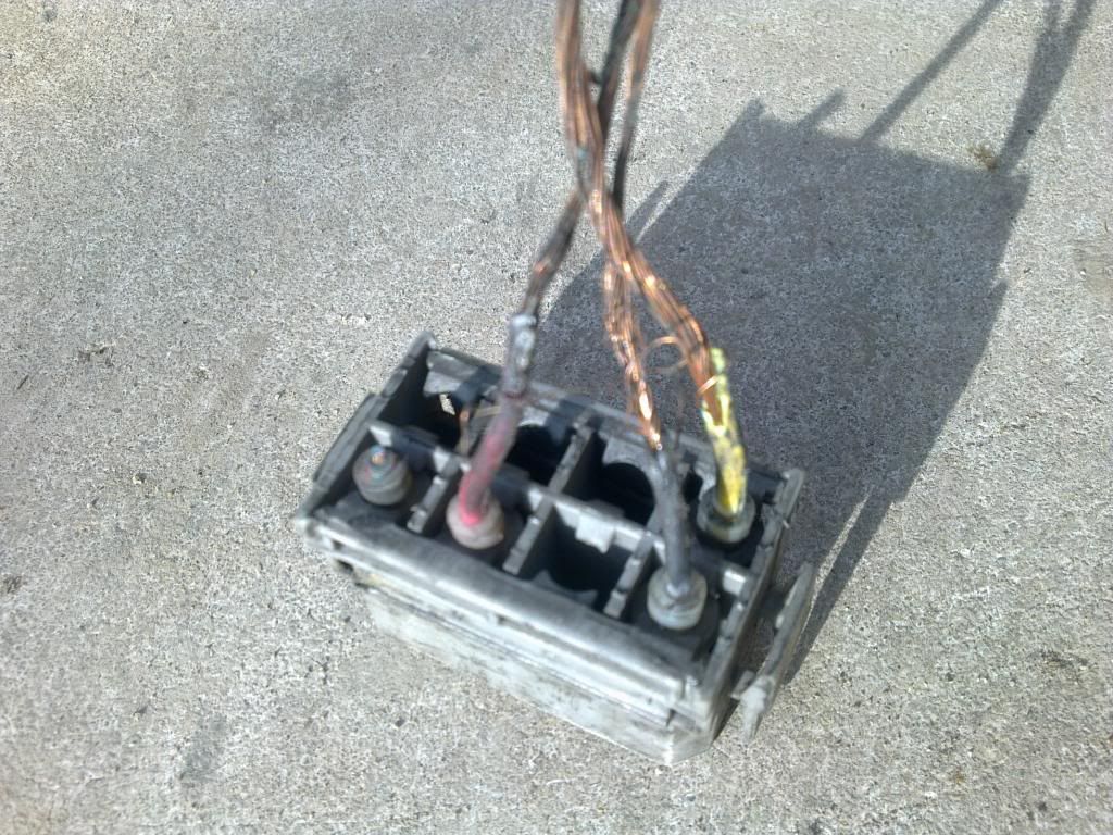

Van t weekend ook niet echt stilgezeten; de kabelboom vervangen, nu weer een betrouwbaar geheel onder de kap. En bovendien weer een werkend dynamo en oliewaarschuwingslampje (stond laatst met een lege accu).
oud vs. nieuw

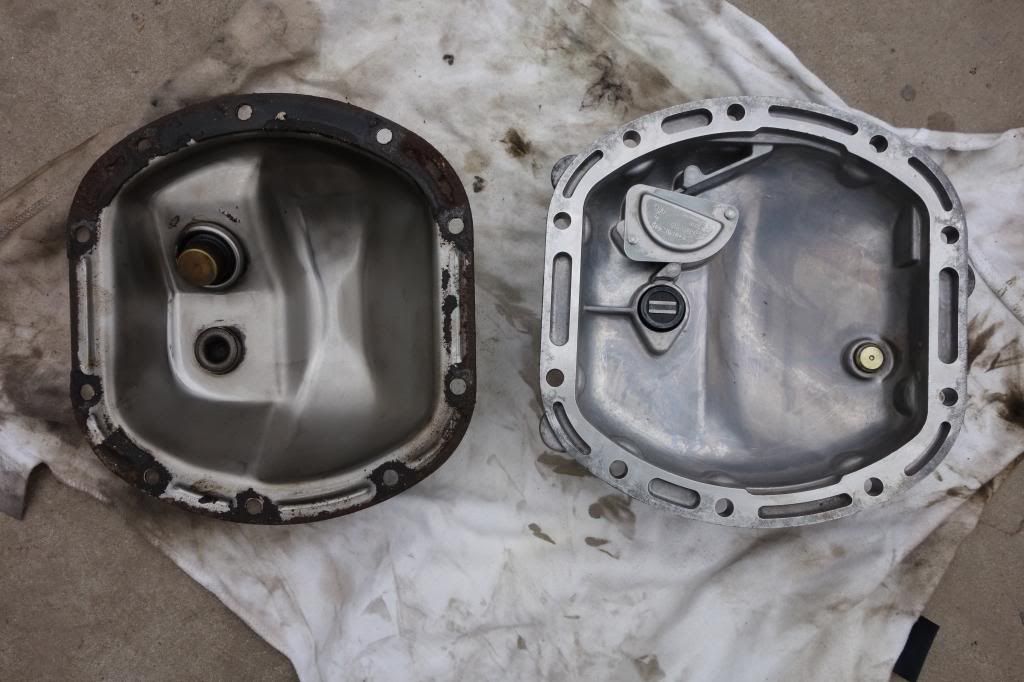

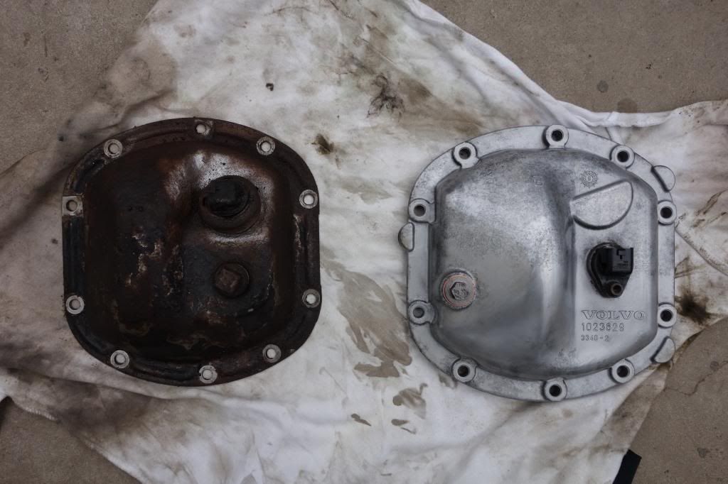

Differentieeldeksel van de 740 vervangen.
net na aankoop - - - ff schoongemaakt - nog meer schoonmaken na parelen - laagje blanke lak erover - - - en hangen
[Afbeelding: th_diffdeksel001_zpsdd658f05.jpg] [Afbeelding: th_28012014417_zps1fe857c4.jpg] [Afbeelding: th_DSC02964_zpsb5e393c3.jpg] [Afbeelding: th_DSC02998_zps4e98c9f4.jpg] [Afbeelding: th_zonnigkas016_zps20f8de3d.jpg]
Verschil oud en nieuw. Totaal ander ontwerp, zit ook een soort filtertje in, heel andere sensor op een andere plek, de nieuwe sensor werkt op hetzelfde "pulswieltje". Het vulplut zit dus ook ergens anders maar zelfde hoogte. Het stekkertje is gelukkig gelijk, het oogje dat het kabeltje geleid moet je wel naar een andere plek verplaatsen (ander boutje van de deksel nemen).

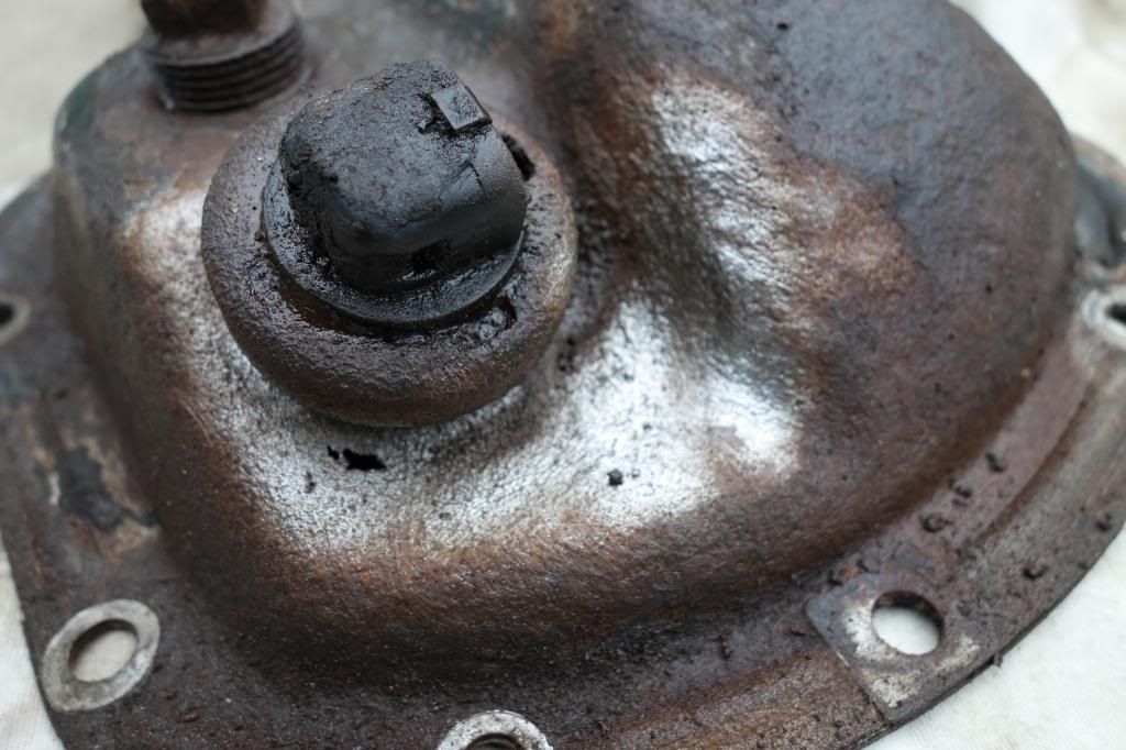

En de reden van vervangen; net boven de oude sensor blijft vuil etc liggen, en gaat hij zweten. Na een staalborstelbehandeling zie je de gaatjes ontstaan:
