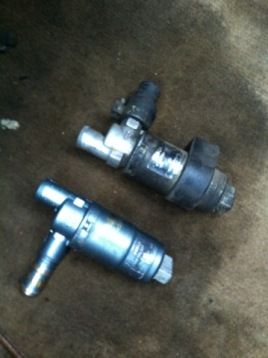

De 1800 loopt nu als de spreekwoordelijke brandweer! Zowel op benzine als LPG! Stationair alleen nog wat troubles. Hij loopt de ene keer 1100rpm, dan 900, net te langzaam met de nokkenas. De stationairklep sluit niet volledig af als ik er 12V op zet. Hoort dat wel? Of blijft er altijd een kleine luchtstroom? Heb dit getest door er op te blazen. Is al de tweede stationairklep/stappenmotor van de sloop. Wellicht zitten ze ook wel op jongere Volvo's en weet men dit hier?
