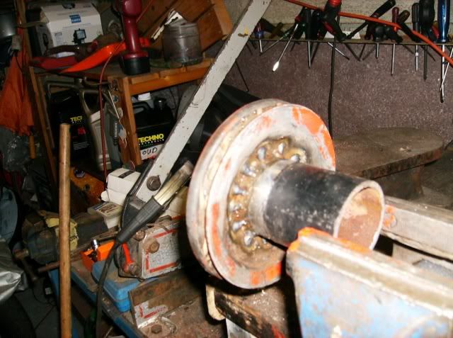

oudevolvo schreef:Nice! Ik ben benieuwd hoe je het triggerwheel goed en gecentreerd vast gaat zetten. Ik heb me wel eens laten vertellen dat het afdraaien van een originele dubbele poelie (het type uit een stuk) een goede basis is. Maar ja, zie die dan eerst maar eens te vinden.
Is dat de poelie van de airco, Lars? Die heb ik nog liggen.
Mijn vader vind dit soort klusjes altijd erg leuk, dus hij heeft met een poelie wat geprobeerd en de foto's doorgemaild. Altijd leuk:
[Afbeelding: file-2.jpg]
[Afbeelding: file-1.jpg]
