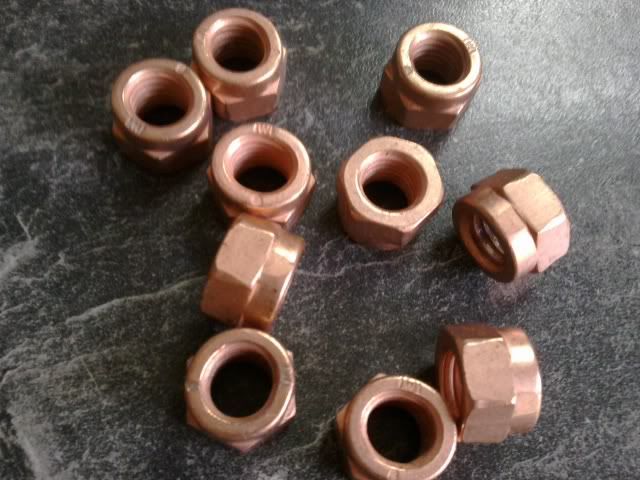

Aangezien ik ook last had van loslopende moeren bij de turbo kon het vandaag mooi allemaal in 1 x.
Deze moeren.....
[Afbeelding: 28072012402.jpg]
zouden als t goed is niet meer los moeten kunnen lopen...ben benieuwd.

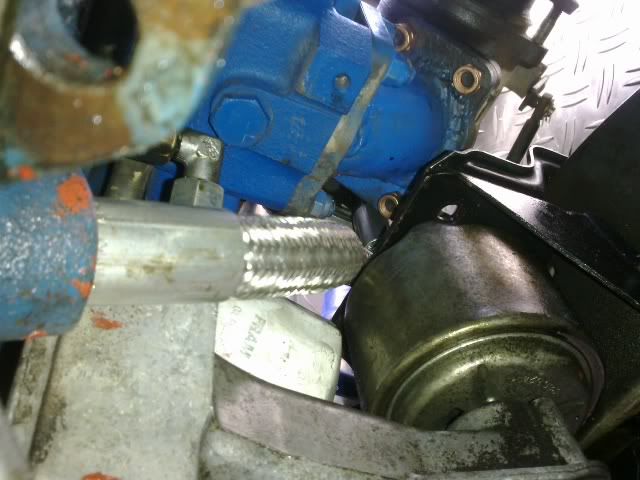

Om de retourleiding en de moeren te monteren moest eerst maar weer eens alles aan de uitlaatkant eraf.Dat gaat wel steeds sneller moet ik zeggen
Omdat toch alles dr af ligt heb ik ook maar meteen de uitgang van het uitlaatspruitstuk uitgefreesd .Die is namelijk vierkant en zowel de verloop als de ingang van de turbo zijn rond.Meteen ook maar even in hittebestendig blauw gespoten
[Afbeelding: 28072012403.jpg]
Van de flens van de retourleiding moest nog even een klein stukje weggehaald worden en toen paste die perfect op de turbo
[Afbeelding: 28072012404.jpg].
Mooi,alles weer monteren.........de slang past perfect !
(gezien vanaf onderkant motor)

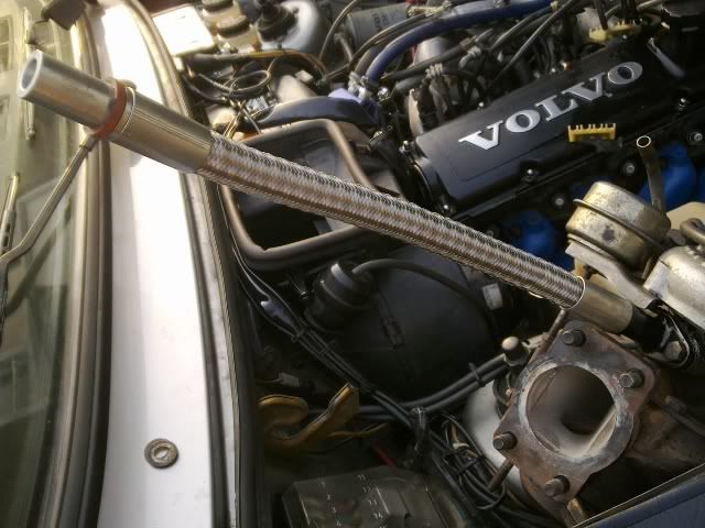

[Afbeelding: 28072012406.jpg]
......nog ffff de slang borgen........
[Afbeelding: 28072012407.jpg]
simpel en doeltreffend!
