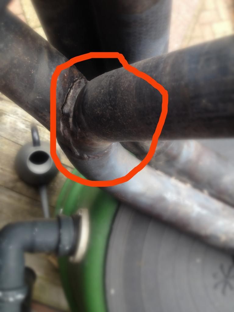

Het is nu even wachten op het lassen van de 4-2-1 spaghetti uitlaat. Blijkbaar zat er teveel spanning tussen de oren. Zodra dit gedaan is komt er voortaan ook direct een flexibel stuk tussen. Ik zoek hiervoor nog 2,5'' flenzen. Degene die je met drie boutjes vast zet. Ik zie woekerprijzen van 40 euro. Zo duur hoeft dat toch niet te zijn?
