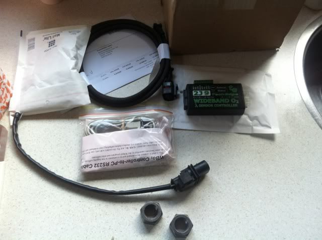

Lambdacontroller is binnen, leuk moeren erbij besteld, alleen geen doppen!! Stom. Schijnt dat een carterplug ook past, die heb ik nog wel liggen.
Kijken of ik de 1800 op LPG en injectie wat beter krijg. En anders is het in ieder geval een mooie basis voor KDFI/MEgasquirt.
[Afbeelding: 8bc53fcc.jpg]
