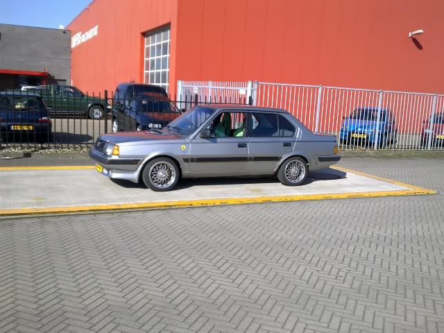

Ik ben vanmorgen naar de RDW geweest.Was overigens wel blij dat ik n afspraak gemaakt had want het was dr erg druk.
Was rond 08:00 in Elsloo en toen zat er behoorlijk wat volk binnen waarvan de meeste geen afspraak hadden gemaakt.Eerst de administratieve afwikkeling.Het feit dat ik het volledige kenteken van de donor 244 nog had maakte het geheel n heel stuk makkelijker.
Mooi op tyd om 08:30 kon ik naar binnen.
[Afbeelding: 08062012312.jpg]
De motorombouw was snel bekeken,daar waren ze zeer tevreden over.De keurmeester was alleen niet zeker van zn zaak voor wat betreft de verlengde draagarmen.Hij ging t opzoeken en na een minuut of 10 kwam de mededeling" Ik vindt het prima.Staat nergens beschreven dat dit niet mag dus van mij mag t! " Hij heeft nog wel de spoorbreedte opgemeten en als het goed is wordt dat in de nieuwe papieren ook verandert.Mooi,dan kan dat dus ook nooit geen gezeur meer opleveren!
Geen CO meeting,geen remmentest maar wel nog even op de weegbrug.
[Afbeelding: 08062012314.jpg]
GOEDGEKEURD :high5:

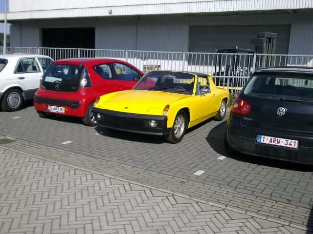

Stonden nog een paar leuke (import)auto's.
[Afbeelding: 08062012315.jpg]

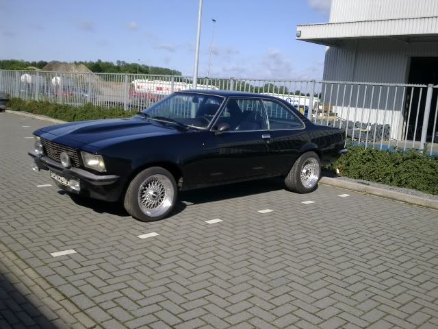

En dit was echt n beest Commodore met een 4 liter zes in lijn dr in!
[Afbeelding: 08062012316.jpg]

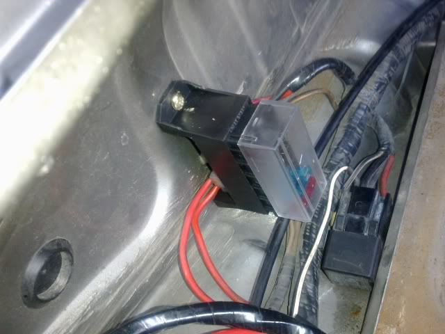

Vanmiddag nog even wat kleine dingen gedaan zoals
[Afbeelding: 28052012307.jpg]
Na een paar keer met een weigerende brandstofpomp gestaan te hebben(ook al voor de ombouw) was ik die origineel bijgeknutselde zekeringen kast spuugzat!Was iedere keer slecht contact van de zekering en die is ook 1 keer compleet dr tussen uit gedonderd na een rondje boenderen.
FFf de accu dr uit en dat prehistorisch geval verwisseld voor een modernere en veel stabielere zekeringhouder.
[Afbeelding: 27052012306.jpg]
Die zal in de toekomst nog wel n andere plaats krijgen maar voorlopig is dit prima zo.
