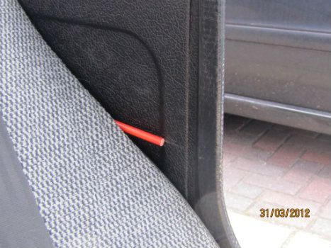

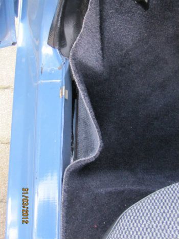

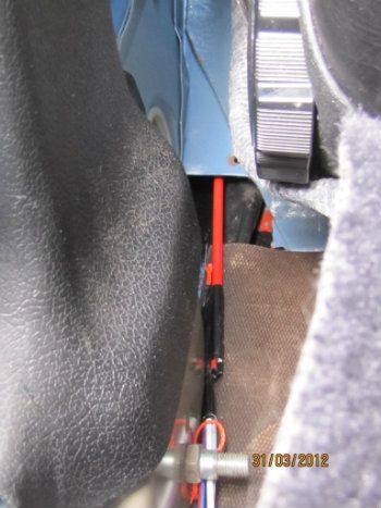

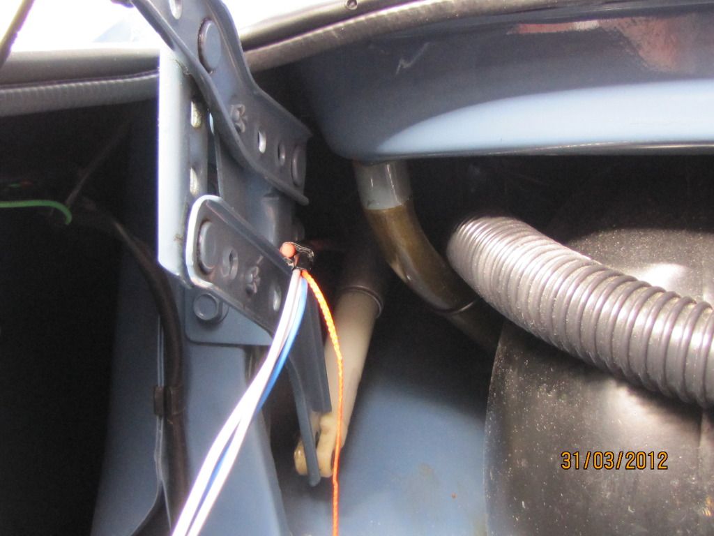

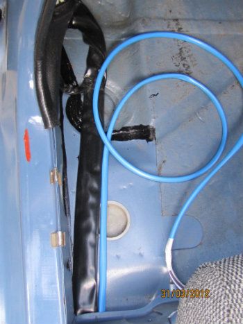

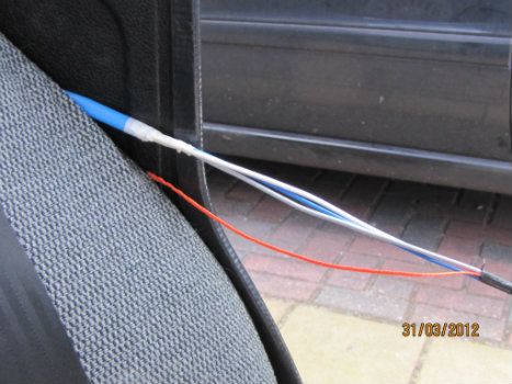

Kabels leggen voor de subwoofer
Net van de week ook draden naar achteren getrokken voor o.a. 3e remlicht en trekhaak.
Ook in een 244.
Dorpelstrips kun je er (met beleid en veel kracht) vanaftrekken, rechtomhoog.
Bekleding wat terugvouwen (en eventuel ondertapijt) zodat je ruimte hebt om de kabel(s) te leggen/trekken.
Achterbank hoeft er niet uit (is iets makkelijker als die er wel uit is, maar niet nodig).
Bedrading kun je heel mooi onder de vloerbedekking leggen (naast de kabelboom die er al ligt), volg deze gewoon.
Deze kabelboom loopt naar de achterlichten en piept langs de deurstijl naar achteren toe de kofferbak in.
Voldoende ruimte om meerder nieuwe draden lang te leggen.
Ik had een lang dun stevig stokje van achter in de kofferbak door dat gat gestoken en die kwam naast de bank er weer mooi uit.
Nieuwe draden aan vast getapet en zo dus die draden door die nauwe ruimte getrokkken.
Gordel onderin ook even losmaken, plastic kap er af en dan kun je overal mooi bij.
Hoedenplank zit vast met twee dikke plastig doppen, even loswippen en je haalt hem er zo uit.
Hieronder wat foto's om e.e.a wat te verduidelijken.
DORPELSTRIP VERWIJDERD
[Afbeelding: IMG_2472.jpg]
DOORVOERSTOK
[Afbeelding: IMG_2468.jpg]
DOORVOERSTOK AAN DE ANDERE KANT
[Afbeelding: IMG_2469.jpg]
DRAAD DOORGEVOERD
[Afbeelding: IMG_2471.jpg]
DOORVOERSTOK ONDER DE VOORSTOEL DOOR
[Afbeelding: IMG_2473.jpg]
DRAAD KOMT ONDER DE VOORSTOEL UIT LANGS DE BESTAANDE KABELBOOM
[Afbeelding: IMG_2474.jpg]
