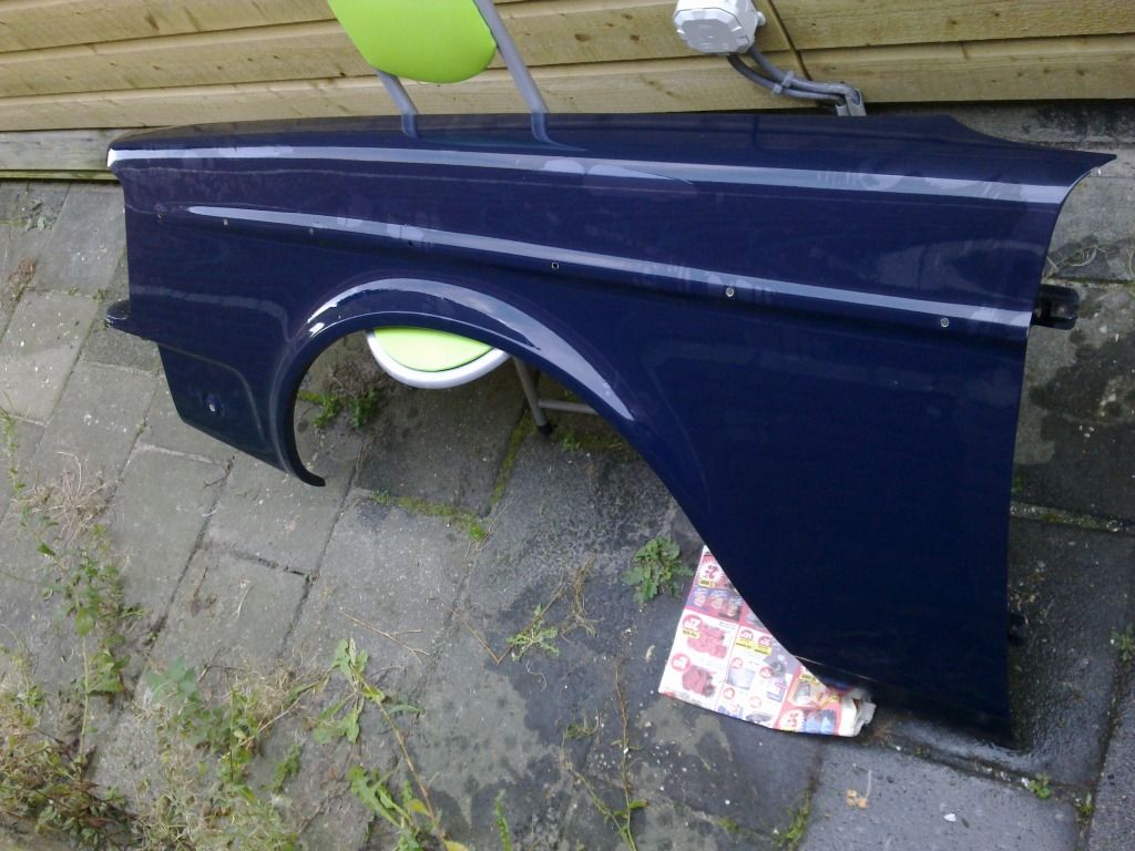

oja ben ook een zgan spatbord aan het preppen om in 1x van een deukje en een aantal zwarte vlekken af te zijn.
[Afbeelding: 11102012130.jpg]
