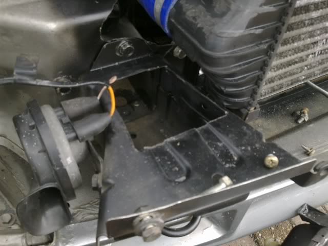

[Afbeelding: 09042012255.jpg]
Kijk,dat levert n hele boel ruimte op!

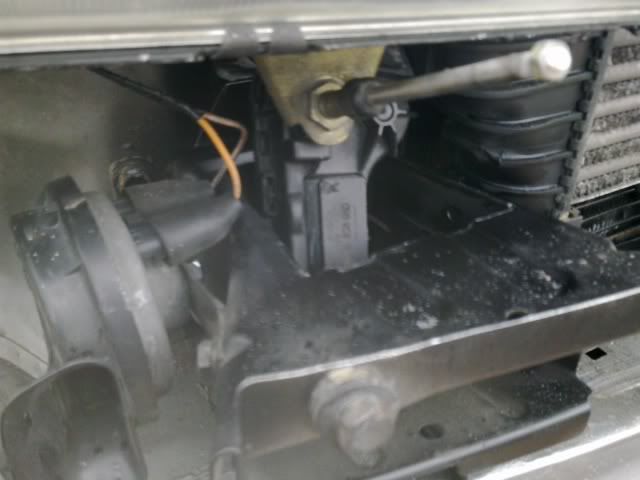

[Afbeelding: 09042012256.jpg]
Ik zeg past precies!

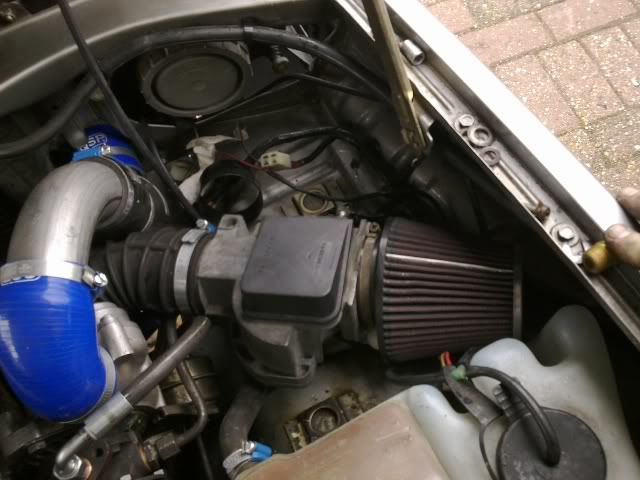

Terug naar de luchtmassameter.
Vóór de turbo ipv erna dus......

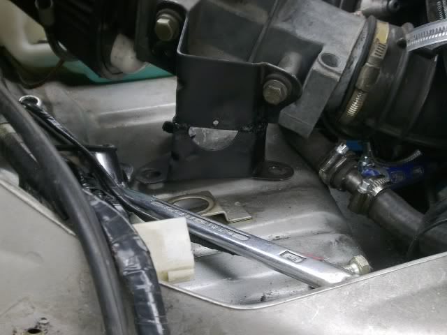

[Afbeelding: 09042012253.jpg]
en met de ingekorte steun waar ie normaal mee vast staat....
[Afbeelding: 09042012254.jpg]
staat ie netjes vast en trillingsvrij!Ik heb de komplete kabelboom die naar de lmm gaat naar de andere kant gelegd en dus ook het relais van de brandstofpomp.
