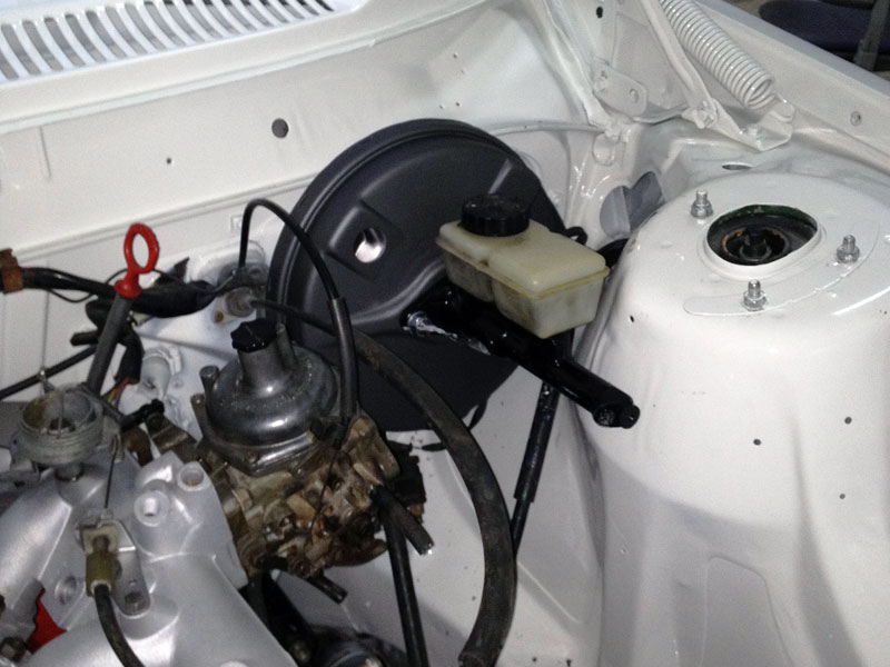

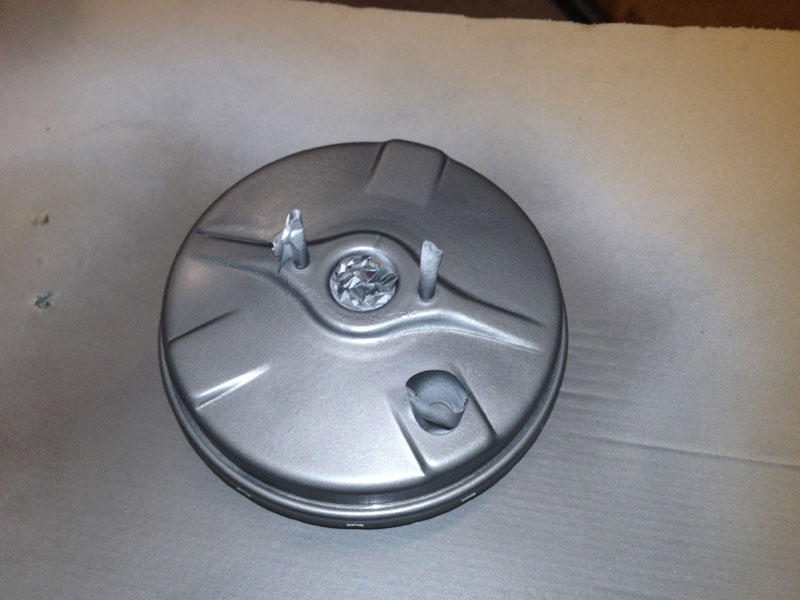

Paar kleine dingetjes aan de auto gedaan. O.a. de rembekrachtiger, startmotor en een paar beugeltjes gespoten,
[Afbeelding: brake-booster.jpg]
[Afbeelding: brake-master.jpg]

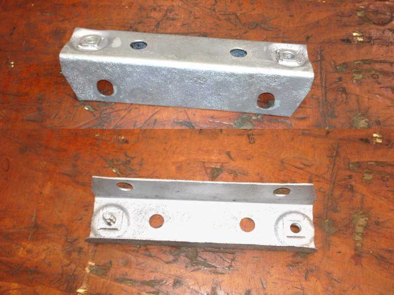

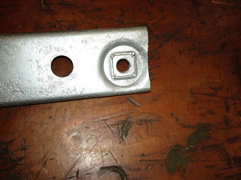

En een afgeknapte bout uit de tank steun gevrot,
[Afbeelding: gastank-bracket-2.jpg]
[Afbeelding: gastank-bracket-3.jpg]

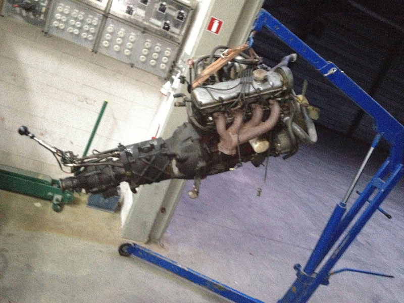

Daarna de motor en bak uit de donor auto gehaald,
[Afbeelding: b21e-out.jpg]

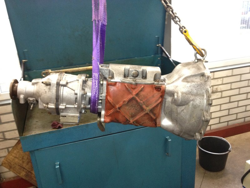

En de bak schoon gemaakt,
[Afbeelding: m46-clean.jpg]

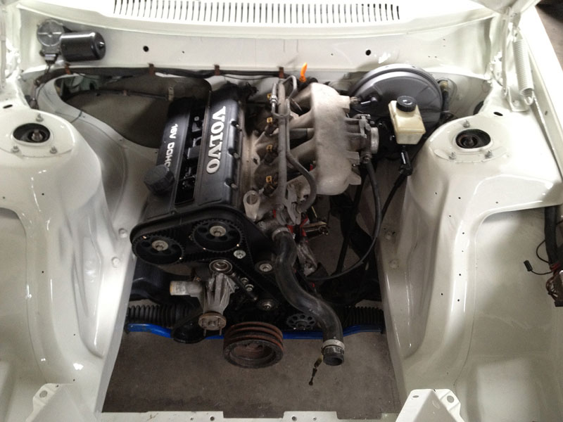

Had een beetje twijfels bij de B21A motor en ook de 4 bak dus wilde sowieso de M46 overzetten maar heb ook gekeken naar andere motor opties.
In de buurt een leuke motor kunnen vinden voor niet al te duur.
Motor had een paar aanpassingen nodig om in de 200 te kunnen zetten. Heb het vliegwiel, top lager en de koppeling van de B21E overgezet en de M46 bak er aan gehangen, een motorsteun gelast en daarna maar eens kijken of het wilde passen,
[Afbeelding: b234-in.jpg]
