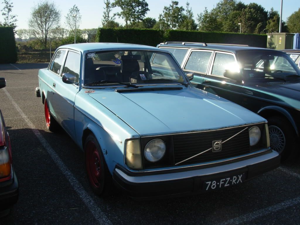

thuiskomers als "standaard" wielen..
en deze doet ut al..
[Afbeelding: DSCN6261.jpg]
[Afbeelding: 2732367630102125362S600x600Q85.jpg]
volgens Alcar.nl is het Peugeotstaal ET 42 voor de 7x16 van de Expert (zal wel een zwaar wiel zijn..) , ET 48 voor de 7x17 van de 407, ET 47 in 7x16 van de 508.. waar komt ET 32 vandaan in de MP aanbieding..?
Renault heeft deze nog, alhoewel ik betwijfel of dat goed gaat met het naafgat en ET.. 7x17, 5x108.0x60.0, ET 50.0, Espace,Vel Satis. En een bruikbare, maar wel 16" 7x16 5x108.0x60.0 ET 42.0 Avantime, Espace.
