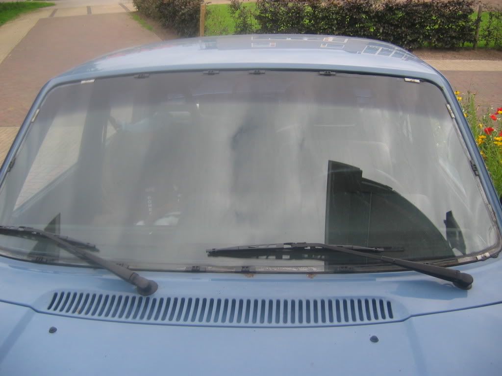

Citaat:De afwateringsgaatjes zitten op een plek waar het net niet naar binnen lekt.
waar zitten die afwateringsgaatjes dan?
Typisch is dat er na elke hoosbui een plens water in de auto lag,
Nu heb ik de lijst eraf en heb alles rondom de raamsponning schoongekrabt (vuil/mos/troep van 30 jaar) met een mesje, tandenborstel en schoon/drooggeblazen met een compressor (zie je dat je op sommige plekken het water tussen de ruit en het rubber naar binnen blaast), en nu is de auto kurkdroog zelfs na een hoosbui van heel de nacht.
Wellicht zaten die gaatjes verstopt oid?
Heb ze alleen nog niet kunnen vinden.
Hieronder een foto van de ruit zonder lijst en 1 van de linkeronderhoek.
