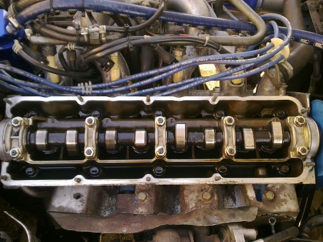

De nieuwe nokkenas......
[Afbeelding: 11012013620_zpsd9f6967a.jpg]
De klephoedjes......
[Afbeelding: 11012013621_zpsf135bf48.jpg]
Ffff de distributie op tyd zetten en dan kan het ombouwen beginnen.

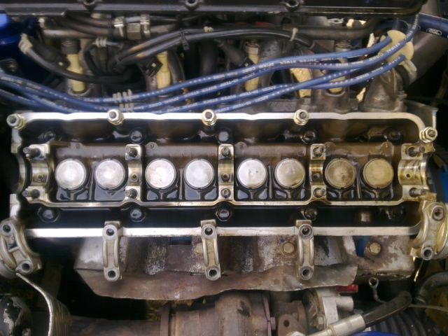

[Afbeelding: 12012013623_zps0cd5c2cb.jpg]
[Afbeelding: 12012013624_zpsf4ab0633.jpg]
Ze zijn wel genummerd maar zo hou je alles bij het monteren makkelijker op dezelfde plaats......

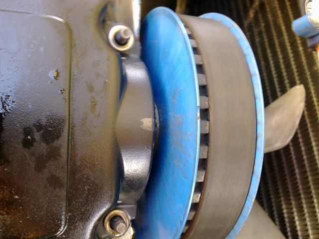

[Afbeelding: 12012013625_zps5ae25600.jpg]
[Afbeelding: 12012013632_zps7b1a23bf.jpg]
Hier zie je duidelijk het verschil tussen de originele rubber klephoedjes die bovenop de klepstelen zitten en de nieuwe,metalen klephoedjes......

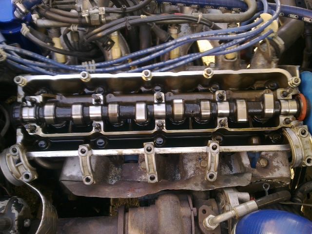

[Afbeelding: 12012013628_zpsbc8e1e1a.jpg]

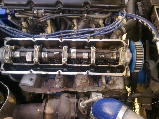

De nieuwe nokkenas gemonteerd......
[Afbeelding: 12012013634_zpsad0b29d0.jpg]
Morgen komen als het goed is de goeie stelplaatjes en dan maar eens kijken of dat een beetje wil lopen!
