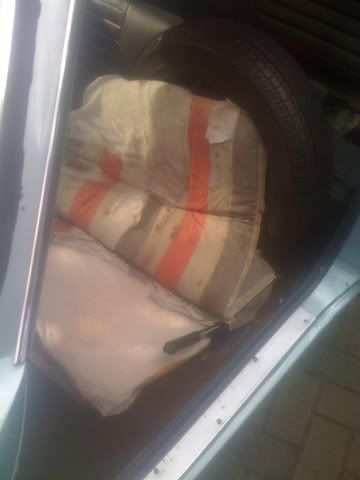

Na het zelf maken van een 'stoel' nog maar eens een rondje door de wijk gereden.
[Afbeelding: 9b7249c7.jpg]
