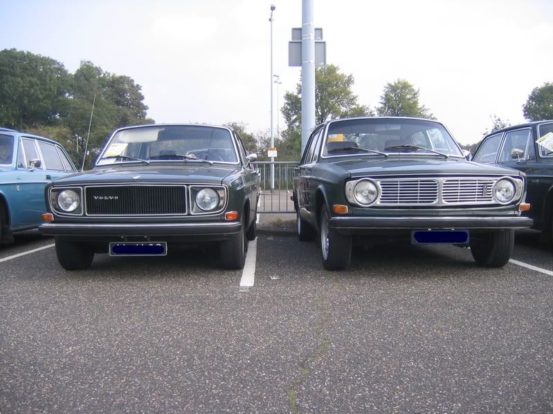

Ik dacht dat ik een redelijk unieke 144 had, deze gave 144 stond naast me: verbrede of GT velgen, verlaagd en mooi interieur.
[Afbeelding: volvoseptember2008_41.jpg] Hopelijk is die van mij over een tijdje ook zo, maar dan met het aluminium grilletje.
