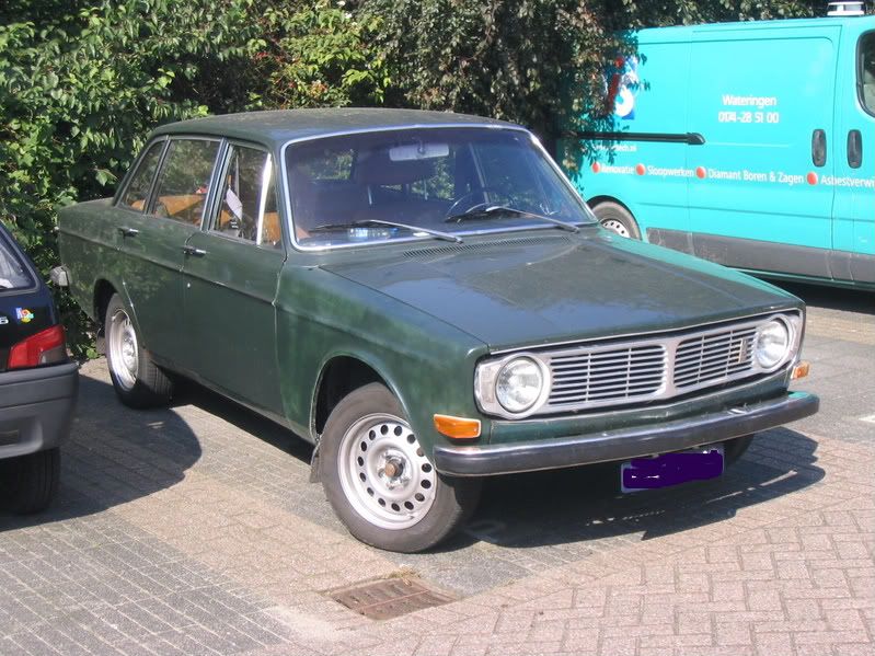

240diesel schreef:he dop,
staat heel goed die strakke gaatjes-velgen op je 100serie ik heb ze ook onder m'n 245 en vind ze heel gaaf staan.
lekker simpel robuust staal en 15 inch.
Inderdaad mooi staal, welke maat en et waarde is dat?!
#83
Zijn de standaard velgen die ook onder de 740 zitten, vaak verscholen achter een wieldop of winterband.
Volgens mij zitten ze ook op 240's
Afmetingen:
Grootte, 15", de breedte is 6" en de ET waarde is 25.
Normaal zijn ze zwart, dus niet zoeken naar zilveren wielen...

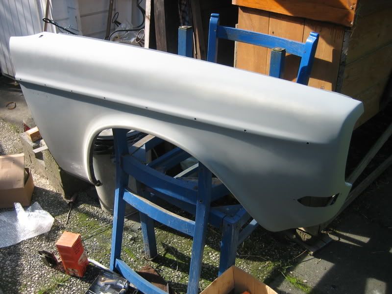

The storie continues...
[Afbeelding: IMG_0211.jpg]
[img width=450 height=600]http://i124.photobucket.com/albums/p32/dopdedouwer/eigen%20auto/IMG_0212.jpg[/img]
Spatbord helemaal passend en spuitklaar gemaakt. Helaas was het maar 2 dagen mooi weer, te kort om het groen te spuiten. Mede veroorzaakt omdat ik tijdens het verplaatsen er een stukje verf vanaf stootte en dus weer opnieuw kon beginnen. Sad
ps
Let niet op de "uitdragerij" in de tuin; ik was gelijktijdig de schuur+tuin aan het opruimen en alles achterin verzameld. Er kan een hoop weg.

Zo'n foto geeft toch eer van je werk of niet? Goed bezig! Is dat groen van jouw auto hetzelfde als Amazon groen?

417 geloof ik Ownee dat is van de 850.
Ik ben met de kleurcode naar een verfhandel hier gegaan die heeft het voor mij in spuitbusjes geleverd.
code: Volvo 94, benaming op etiket: "dunkelgruen" (is dat zweeds ???)

Spartbord moet tijdelijk weer even op de auto.
Dus gisteravond even een eerste laagje Dunkelgruen over het spatbord geneveld. 't was redelijk schemerig dus ben benieuwd hoe het geworden is.
Edit:
Work In Progres...Quick&Dirty... :-[
[Afbeelding: IMG_0125.jpg]
Resultaat na een snel laagje spuitbusverf; Belabberd
Hoe nu verder: weer licht opschuren en opnieuw (beter) voorbereiden, met name onder goede condities spuiten.
