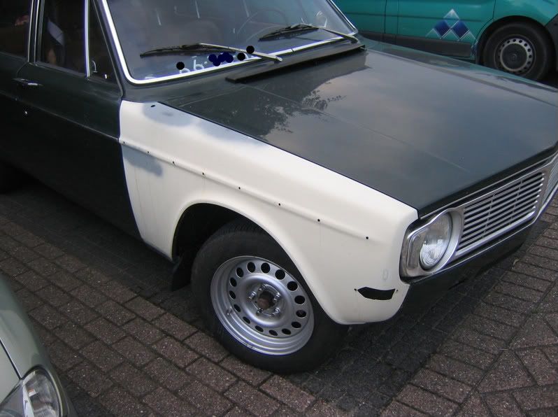

Zo mooi weertje dus maar weer even aan de volvo geprutst.
Nu de bumper eraf is viel het lichtbruine op het spatbord meer op. Voorop het puntje zat al sinds ik m kocht wat roest, daarom had ik in de tussentijd al een vervangend spatbord gekocht, maar nog nooit was het ervan gekomen.
Het puntje roest begon zich steeds verder uit te breiden en ik wilde voordat het voorfront aangetast zou worden het spatbord eraf hebben.
Vandaag dus stap 1:
[Afbeelding: spatbord001.jpg]
De bouten bij de boven en achterzijde gingen allemaal erg makkelijk los. De bouten vooraan die bijna 40 jaar te maken hebben gehad met regenwater/pekel en andere ongein, waren wat hardnekkiger. Enkele waren te eigenwijs en braken af bij de eerste de beste krachtmeting.
Het spatbord leek vrij hard het puntje voorop viel nog wel mee, de meeste roest zat onzichtbaar en onderaan. Dat was wel een voordeel; de bouten konden zo makkelijk bereikt worden: de steeksleutel deed zijn naam eer aan:
[Afbeelding: spatbord002.jpg]
Even de nieuwe passen:
[Afbeelding: spatbord003.jpg]
Lijkt prima te passen, binnen kort even goed ontvetten, opschuren en netjes groen spuiten.

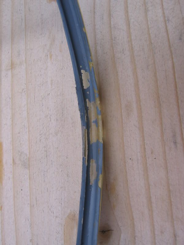

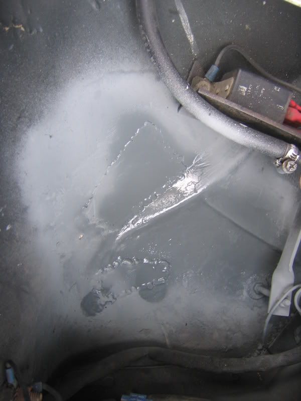

Onder het ruiten sproeiertankje zat een verfbladder. Na wat gepeuter, geprik en geschuur zaten er 2 kleine gaatjes. Dit wilde ik liever gelijk lassen zodat later bij het netjes monteren van het spatbord, ik de binnenkant (ontbrekend binnenspatbord bij de 140) netjes kan behandelen en alles netjes is.
Dit is weer hard, de restjes die ik binnenkort over heb zullen het grijs in groen doen veranderen:
[Afbeelding: voorkantontroest002.jpg]
Tevens het spatbord ontdaan van vieze vingers en licht opgeschuurd, stuken die te diep geschuurd waren een laagje spray gegeven. (volgende keer liever weer de kwast). De gaatjes voor die versierselen een druppeltje fertan gegeven, helaas liet de regen vervolgens mooie strepen achter, dus dat ziet er wat droevig uit;
[Afbeelding: voorkantontroest003.jpg]

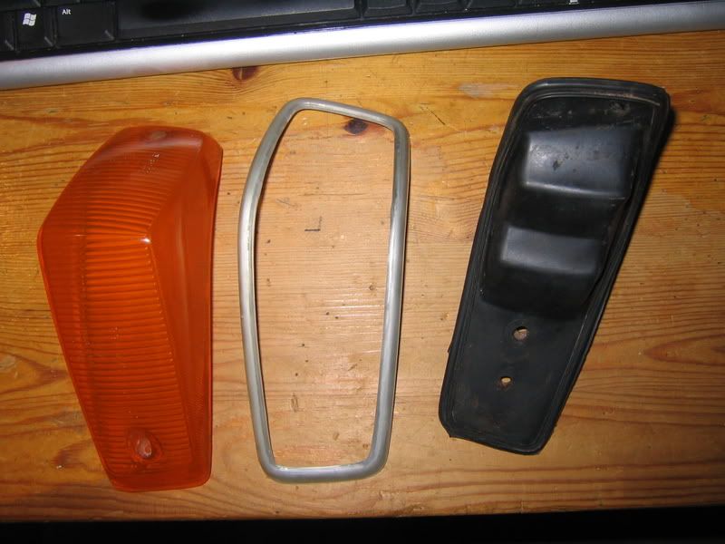

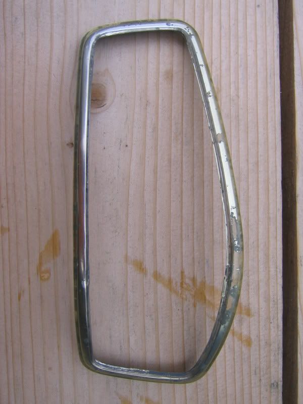

Nu de knipper lichten er toch af lagen meteen deze maar eens even een opfrisbeurt gegeven:

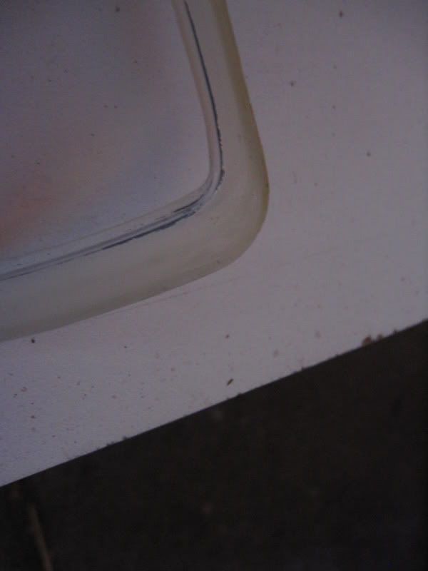

Het chrome randje is van het zelfde materiaal gemaakt als de kentekenplaatverlichting; verchomed plastic. Het plastic word dof en chrome bladdert af.
Dus ik heb alle chrome er maar af gedremeld, opgeschuurd en gespoten (aan de achterzijde) met wheelspay gespoten. De buitenkant heb ik vervolgens waterproof geschuurd. Waardoor er een "spiegel effect" zou moeten ontstaan. (heel glad aan de buitenzijde met "zilver" aan de binnenzijde). Het resultaat hiervan vind ik niet helemaal verpletterend, wellicht is het plasic te veel vergeeld in de afgelopen 38 jaar en helpt het opschuren niet meer.
Dus misschien dat ik het randje gewoon rondom met wheelspray spuit. (heb nog zon randje reserve).
plaatjes bij de praatjes:
randje zoals het van de auto afkwam:
[Afbeelding: knipperlicht001.jpg]
Oorzaak:
[Afbeelding: knipperlicht002.jpg]
No blingbling:
[Afbeelding: knipperlicht005.jpg]
Alles weer helemaal ready:
[Afbeelding: kinpperlicht001.jpg]

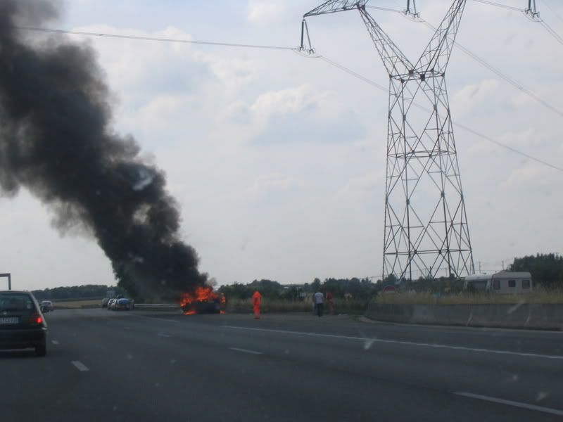

Evenverderop in Frankrijk, las ik op een matrixbord dat er een auto in brand stond.
Dat klopte; van behoorlijke afstand al zichtbaar.

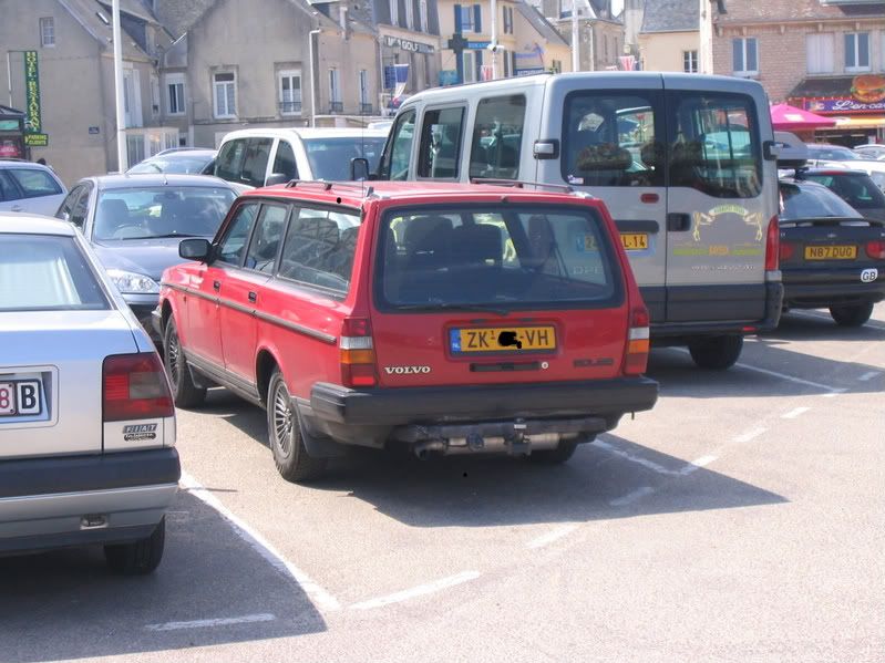

Op de parkeerplaats bij het museum in Arromanches zag ik een 245 die me bekend voorkwam; Rob??
[Afbeelding: IMG_0051.jpg]

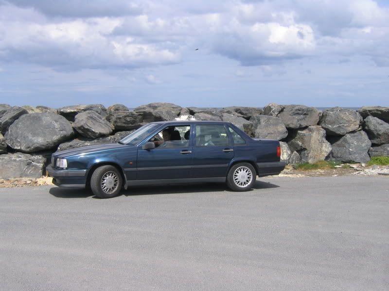

Vervolgens werd in Normandie wat minder weer, dus als een speer naar het zuiden. Helaas had de 850 er wat minder zin in. In plaats van de bekende Roffel was er een pruttel met rookgordijn wat uit de uitlaat kwam
[Afbeelding: th_MVI_0087.jpg]
(let maar niet op commentaar Wink )
De gagrage gaf de auto direct op en wilde dat ik sloopkosten zou betalen, aldus de ANWB alarmcentrale. Volgens hen was de koppakking stuk en werden de kosten op 2000-3000 euro geschat. Mooi niet, de garagehouder en ik waren er juist overuit dat nìèt de koppakking was. Toen ik wist hoe de lijntjes liepen wat telefoontjes gepleegd; kortom auto naar NL, wij verder met een vervangende auto.
