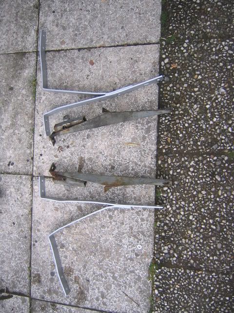

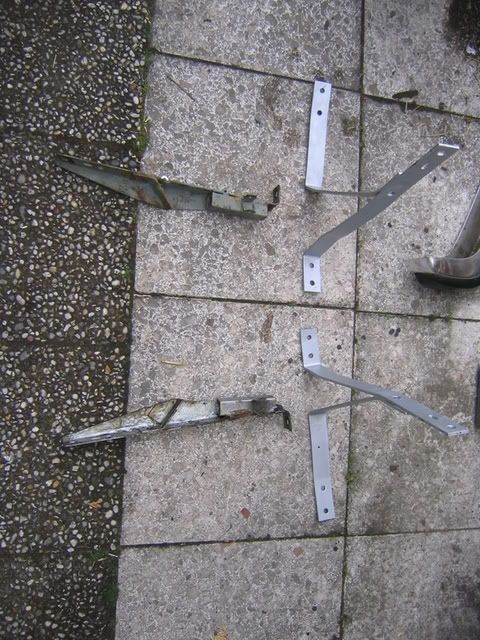

1)
Bumper eraf gehaald en geconstateerd dat de steunen niet volvo waardig waren, misschien zelfs wel niet origineel:
Zoek de verschillen boven/buiten=nieuw- "stokjes"=oud:
[Afbeelding: mei2008005.jpg]
[Afbeelding: mei2008004.jpg]
De nieuwe zijn inderdaad niet helemaal recht meer, maar zelf het zwaarste vuistje kreeg er geen beweging in. Zit wel snor dus.

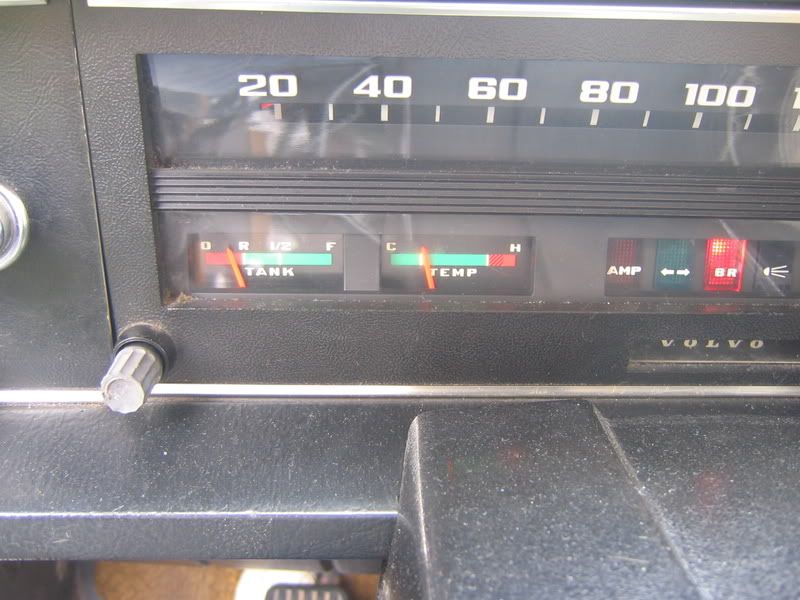

2)
Het temperatuurmetertje staat bijna altijd op deze stand.
[Afbeelding: mei2008003.jpg]
Prima zou je zeggen maar er is nauwelijks beweging in te krijgen terwijl je juist veel klachten hoort over oplopende meters.
De temperatuursensor in het blok is een soort temp-afhankelijke-weerstand; veel weestand is meter naar groen, geen weerstand=Rood. De draad tegen de massa gehouden; de meter liep mooi naar het rode gebied. Dus de meter lijkt me goed.
Dus ik heb een nieuw schoentje aan de draad gemaakt naar de tempsensor op het blok, teruggeplaatst met wat kopervet. De oude zat wat los.
Andere mogelijkheid;
Het kon zijn dat de termostaat open bleef staan, maar dat is niet het geval. De termostaat werkt ok; radiatordop losgehad om kijken wanneer hij open gaat, of dat hij misschien al gelijk open staat.
Alles lijkt dus ok, wellicht zit er een termostaat in met een lagere temperatuur. Wat ook nog kan is de sensor of de termostaat in de waterkoker te hangen. Maar voorlopig was ik tevree.

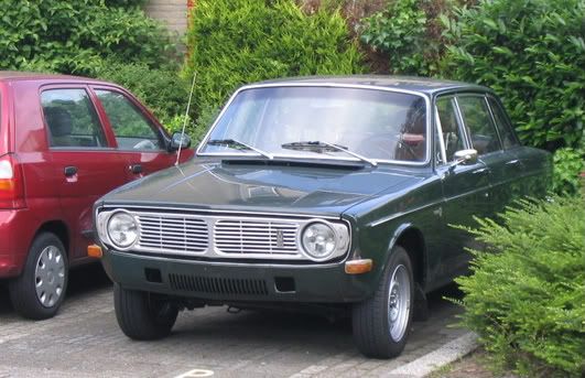

Past een voorspoiler van een 240 op een 140?
Zo ja hoe bevestig je die, op een 240 zit deze volgens mij op de bumper gemonteerd. Of zijn er meerdere varianten?

mmm...
Dit is volgens mij zo'n bumper-montage-spoiler van een 240 op een 140, past net niet, je ziet de oroginele neus er nog doorheen.
[Afbeelding: 144frontlawna.jpg]
Ow enne... die vrij lompe spoiler van een 262, vind ik persoonlijk minder.
