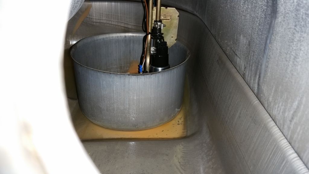

De 242 is al een tijdje zonder tank. Die heb ik nu eindelijk voorzien van een brandstofpomp. Het intankpompje bleek uiteindelijk gewoon te werken. De bedrading er naartoe had de geest gegeven.
Uiteindelijk een ebaypompje ingebouwd wat de hoofdpomp wordt. Op de werkbank getest door het rond te pompen (aanvoer op retour aangesloten en slang dicht knijpen), lijkt goed te werken.
Week qua formaat niet super veel af stukje hoger en dikker. Kon de oude bracket gebruiken. Hij is wel een stuk zwaarder dus heb er een paar tywraps bij gezet om het originele beugeltje te ondersteunen. Paste met wat geduld precies door de tankopening.

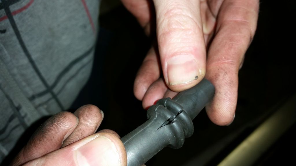

Vandaag maar eens een poging gewaagd om de brandstoftank incl. -pomp eens onder de 242 te knopen. Nog niet alles onderdelen zijn binnen dus ik kon nog niet de definitieve leiding leggen, dat toch maar een beetje houtje-touwtje aan elkaar geknoopt.
Ik was benieuwd wat het pompje zou doen, of hij de benodigde druk kon leveren. Maar na het veelvuldig op standje II zetten van het contact hoorden we een slang klappen. Gelukkig was het niet een van de beunhaasch verbindingen die we zelf hadden gelegd, maar bleek het om het slangtje te gaan van pompje naar stalen leiding IN de tank.
[Afbeelding: 20160403_143044_zps2omwoduc.jpg]
Daardoor wel vertrouwen in het ebaypompje gekregen. Helaas daardoor wel weer alles er onder vandaan en de tank weer open moeten maken. Word je ook steeds handiger in Cool.
Meteen een goede gelegenheid om de bovengenoemde ty-wraps te vervangen door slangklem.
