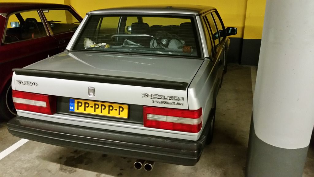

De 740 voorzien van een subtiel randje :redface:.
Een hoop passen, meten, afplakken, -tekenen en boren verder;
Op de 240 paste hij volgens mij ook vrij aardig, maar dan moet hij wat meer in een ronding gebogen worden.
