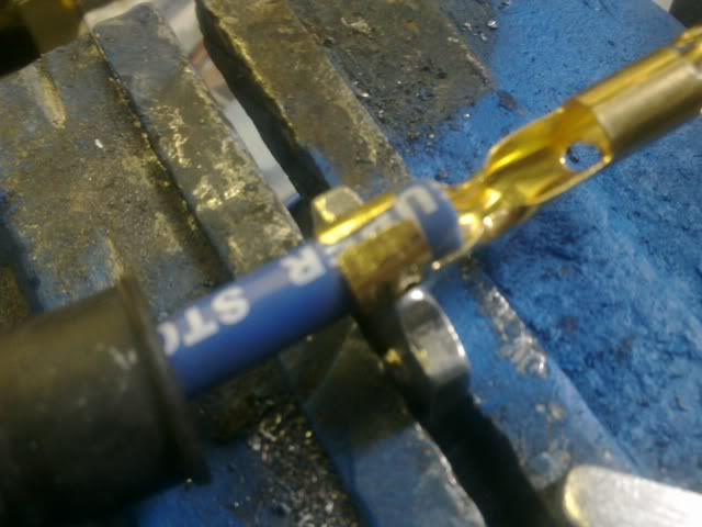

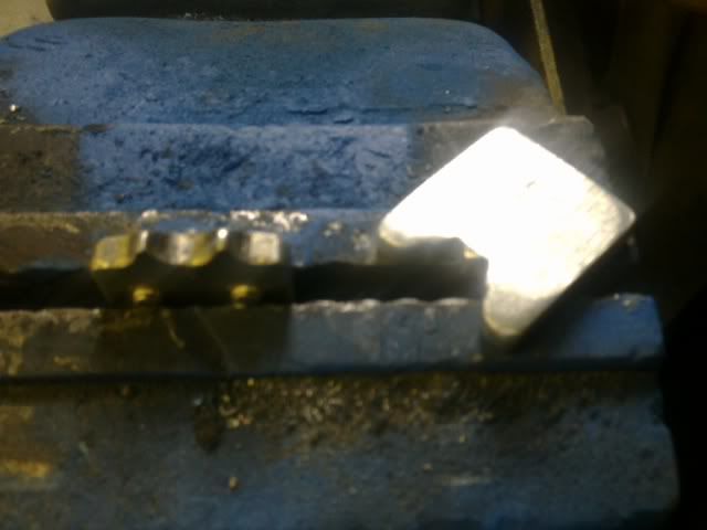

Je kunt de kabels dan op de gewenste lengte afmonteren.Een nadeel is wel dat er alleen haakse doppen bij zitten voor op de verdelerkap maar aangezien ik nog een bende oude bougie kabels had,heik daar 4 rechte doppen vanaf gepakt.
Die plaatjes zijn bedoeld om de kabels dicht te klinken
[Afbeelding: 14082012429.jpg]
[Afbeelding: 14082012431.jpg]
[Afbeelding: 14082012432.jpg]
[Afbeelding: 14082012435.jpg]
En gemonteerd ziet dat er wel heel netjes uit al zeg ik t zelf
[Afbeelding: 14082012436.jpg]
[Afbeelding: 14082012437.jpg].
Het enige wat niet past is de aansluiting aan de bobine.Die heb ik dus van de originele bobinekabel afgehaald en toen op dezelfde manier vast gezet als bij de rest van de kabels.De kabels zijn trouwens in diverse kleuren leverbaar en een komplete set kost iets meer dan de helft van de overbekende BERU kabelsets!
