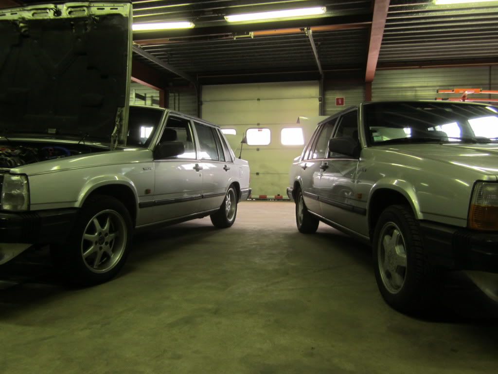

Dus geen tijd nodig voor apk-reparaties, maar tijd voor wat goodies erop te schroeven:
- afstandbediening voor de centrale vergrendeling (van groupbuy 700site).
- turbodrukmetertje op een tijdelijke plek.
- verlagingsveren (van 't forum)
- rode koni's achter (van 't forum)
- MBC (van groupbuy 700site)
after foto's heb ik nog niet, wel voor/tijdens (de rechter)
[Afbeelding: IMG_0001.jpg]
tegenvallers: bouten moroes achter zaten muur vast in de bussen, had geen veerspanners voor de voorkant.
meevallers: klusmaat had reserve veerpoten die we konden voorbereiden, uiteindelijk mooie verlaging en toch comfortabel, boost in eerste instantie nogal hoog maar man wat gaat die dan hard. :evil: Toch maar teruggeschroeft naar 0,7-0,8 nu ongeveer.
Na wat resultaat is dat tjoenen wel leuk. Eerst volgende upgrade is een AFR metertje, daarna een chip die boost hoger dan 0,7 toelaat.
