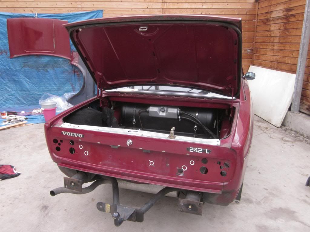

Plannen vorderen nog, ga volgende week bezig met gaatjes dichtmaken van kentekenplaatvandalisme, mistlichten en LPG vulpunten.
Zo, het is voorelkaar.
De achterkant was opzich prima, maar ik vond het zelf wat schoonheidsfoutjes bevatten;
- eenvoudige achterlichten
- groot mistachterlicht
- verweerde bumperstripreflector
- rubber sierstrip nog niet gemonteerd
- kentekenplaat zit niet eens in het midden (vanwege het mistachterlicht waarschijnlijk
- sierstrip van de achterruit nog niet gemonteerd
- LPG vuller zit in het zicht
- aanhanger stekker niet aangesloten (trekhaar niet op foto)
Dus na wat zweet en tranen ontstond er bloed;
[Afbeelding: th_achterkant011_zps744ac29f.jpg] [Afbeelding: th_achterkant012_zpsf6102880.jpg]
Best wat kleine gaatjes dichtgemaakt, maar minstens net zoveel bij gemaakt (hier zijn die van het oude mistachterlicht al weggelast, geplamuurd en de lakkleur getest (klopte behoorlijk goed :biggrinSmile.
[Afbeelding: achterkant008_zps236e1999.jpg]
Met als eindresultaat;
[Afbeelding: achterkant014kopie_zps2f1bbf43.jpg]

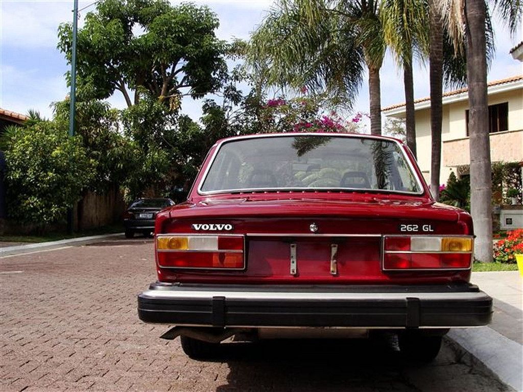

M'n inspiratieplaatje;
[Afbeelding: 12081865006_33efc52cac_b_zpsbef71a56.jpg]
Hydra's staat er blijkbaar ook mooi bij (heb ik meestal als zomerwielen):
[Afbeelding: volvo-262gl-08.jpg]
Stukken beter zo. Toevallig zag ik vanavond een vergelijkbare (ook een 242 en deze kleur rood) bij ons in het dorp staan.
