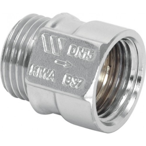

Doe jezelf een lol wanneer je alles weer op zijn plek hebt en bouw een afblaas systeempje in. In het leidingwerk van de koude start injector heb je de meeste plaats en is je enige directe verbinding op je inlaattraject zonder dat er andere modules tussen zitten. Neem dan een 1/2" messing T stuk en 2 x 1/2" x 15 messing slangen tule. Zodat je deze in de slang kunt zetten waarmee de koude start injector is aangesloten onder op de spinnenkop. In het middelste gat van het T stuk schroef je een 1/2" Kiwa keur terugslagklep. Gewoon eentje die normaal in de waterleiding wordt geplaatst. Dicht alle schroefverbindingen af met wat gas tape (teflon)
[Afbeelding: watts-serie-eb-67142.jpg]
Zie je de pijlrichting op de keerklep?.. Dus in het T-stuk geschroeft en je krijg je een backfire dan blaast deze open/af.. Start je de motor dan zuigt het met het vacuüm dicht.
Werkt perfect, kost geen drol en het verhelpt al het geleuter waar je nu tegenaan loopt. Heart
